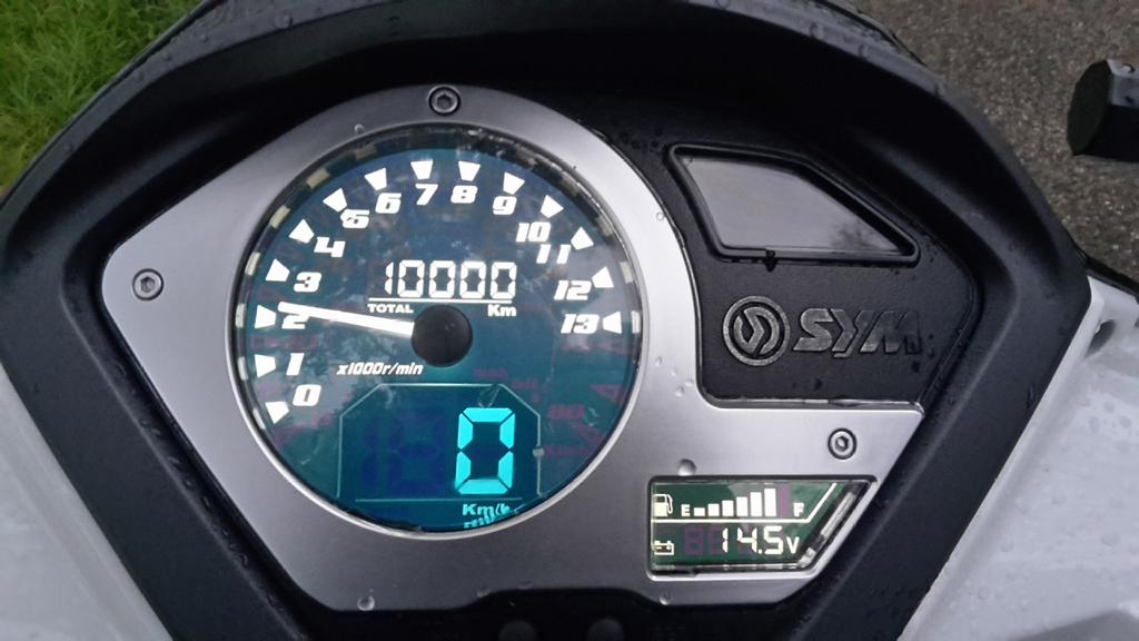

De eerste 10.000 km zitten erop.

Nou, het begin is gemaakt zullen we maar stellen he! :thumbsup:
Maar is het stationair toerental altijd zo hoog? 2300 rpm schat ik zo, of was de koude motor misschien net gestart?

Bericht#38 » 04 okt 2018, 11:19
De motor was warm.
