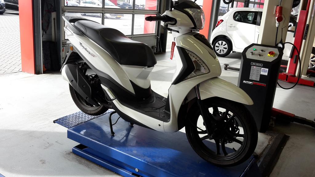

Meatlove schreef:Dit weekend controleerde ik de bandenspanning. De voorband was nog prima op spanning, iets eronder.
De achterband was wel flink gezakt. Zat 0,5 minder in dan de vorige keer.
Vanmiddag nog een keer gemeten en toen was de spanning nog gelijk aan afgelopen weekend. Vreemd.
Ik kon ook geen vreemd voorwerp in de band vinden.
Het zou wel kunnen verklaren waarom het verbruik van 1:47 naar 1:43 ging.
kan ook aan de temperatuur liggen buiten ...
Als het kouder wordt, zakt uw bandenspanning.
Als een band bijvoorbeeld tot 2 bar is opgepompt (29psi) bij 20°C leest u misschien maar een spanning af van 1,8 bar (26psi) bij 0°C.
Als uw bandenspanning laag is wanneer u controleert bij koud weer, pomp ze dan opnieuw op volgens de aanbevelingen van de fabrikant.
Banden oppompen in de winter
Bij het aanbrengen van uw bandenspanning met koude banden (bandtemperatuur zoals de buitenomgevingstemperatuur), zet ze dan volgens de aanbevelingen van de banden fabrikant.
Brengt u uw bandenspanning aan in een warme garage of werkplaats, voeg dan 0,2 bar (3psi) toe aan de spanning die door de banden fabrikant is aanbevolen. Zo zorgt u ervoor dat u de koude temperatuur compenseert en met de juiste bandenspanning rijdt.
Ik had laatst ook mijn voorband die zacht was .... opgepompt en ik rij al weer 5 weken zonder probleem .. maar die van mij was 0,7 gezakt ... en begon in bochten vreemd te doen ... dacht ook dat hij lek was maar hij is nog steeds vol

Zoals eigenlijk verwacht is de achterband niet verder leeggelopen.
Huidig verbruik is 1:46.
Vandaag Heidenau K66 banden besteld. Binnenkort komt de teller op de 10.000km en ga ik groot onderhoud inplannen. Daarvoor ook de spullen bestellen.
Geen bijzonderheden verder. Ik ben erg benieuwd hoe de sliders eruit zien. Ik merk totaal geen verschil met de dag dat ze erin gingen.

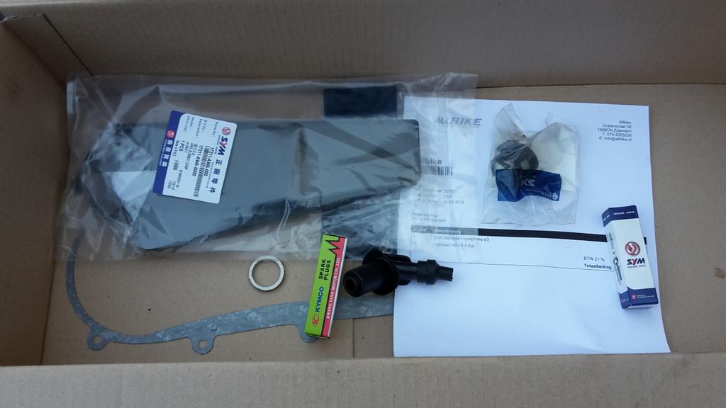

Gister een doos van de onderdelenkoning binnen. :cheers:
Dan weet je tenminste dat je de juiste spullen hebt en hoef je het zelf niet uit te zoeken. Steun uw (lokale) middenstand! Of bestel het allemaal op dit adres. :thumbsup:
Dus lekker knutselen op de vrijdagmiddag. En op hoogte.

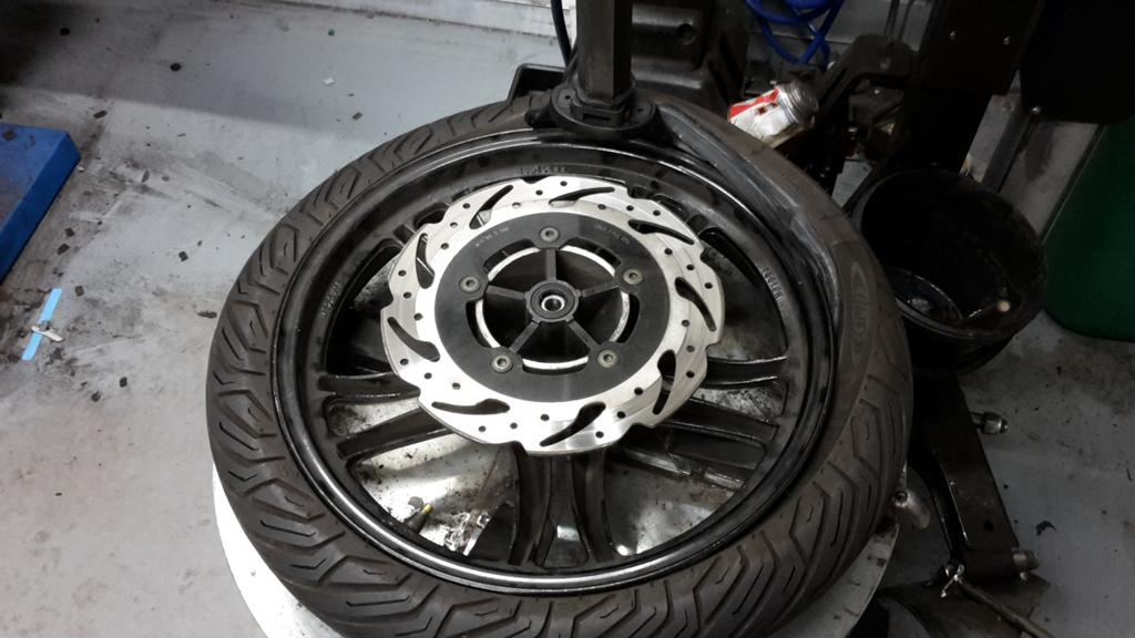

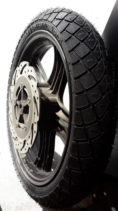

Ook had ik Heidenau K66 banden binnen. Daar maar mee begonnen.
Michelin eraf.
Heidenau erop.
Remklauwen gereinigd. Remblokken schoongemaakt en bijgewerkt.
Onderhoud uitgevoerd.

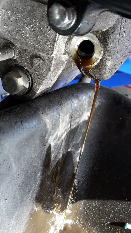

De olie kwam er met een zekere parelmoerglans uit. Een beetje zoals je het ook van de shampoo kent.
Misschien niet zo'n heel tof teken. Ik tap natuurlijk altijd alleen maar gefilterde olie af, dus misschien wel drukte om niets...
Luchtfilter, brandstoffilter en bougie vervangen. Die laatste had z'n beste tijd wel gehad...

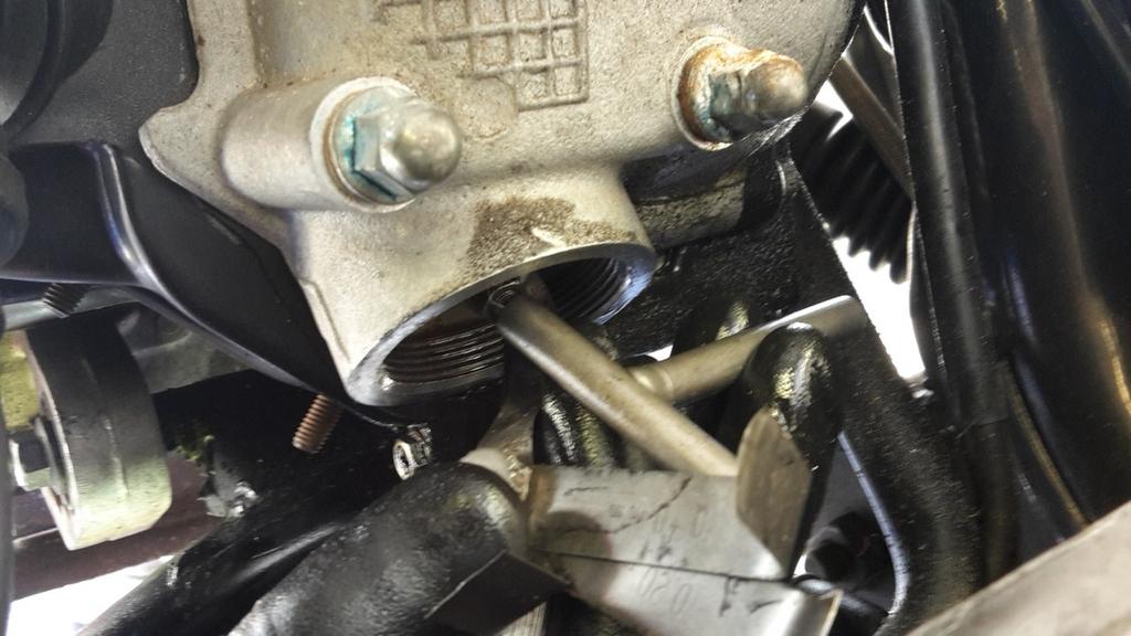

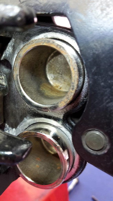

De uitlaat ontroest en gespoten en de kleppen gesteld.
Voor mij de eerste keer bij een brommer. Dat is even wennen zeg! Er zijn een hoop leden van deze club die mij qua aantal gestelde kleppen niet meer inhalen, maar aan een automotor is het een stuk beter bereikbaar zeg maar.
Ik was wel blij met het stelsleuteltje wat afgelopen week vanuit China binnengekomen was.
En toen was (de hoeveelheid zin op) deze middag alweer om.
Nu staat nog op de planning om de sliders te inspecteren, de riem te vervangen en de scooter verder na te lopen en winterklaar te maken. Dit kan ik allemaal thuis in de schuur ook.
Ik denk dat ik de Michelin City Grip banden ga verkopen. Zit nog 2 en 3mm profiel op.

bertocello schreef:Zo heb je makkelijk 40€ verdiend, Ben je niet tevreden over hoe de olie uitziet?
Mwa, bij versnellingsbakken is het een vroegtijdig teken van slijtage, dat beetje parelmoerig glanzende vervuiling. Maar, zoals ik al zei, misschien maak ik mij druk om niets.
