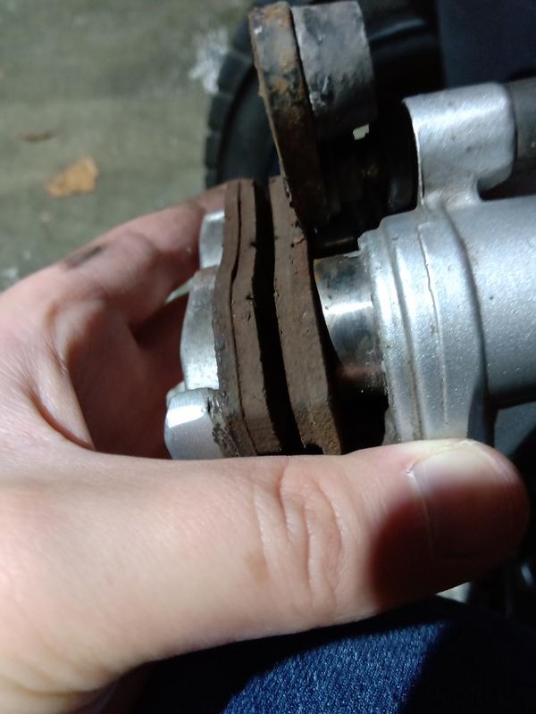

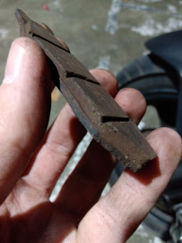

De remklauw schoonmaken is iets wat regelmatig moet gebeuren bij een Agility. Anders gaan de blokjes aanlopen en dat is natuurlijk niet de bedoeling. Gelukkig is dit een leuk en makkelijk klusje.
De benodigdheden:
Dat ziet er helemaal niet slecht uit:
Dat blokje is nog lang niet op:
En natuurlijk de klauw goed schoonmaken en de zuigers terugduwen:
Bij het terugmonteren een beetje koperslib op de achterkanten van de remblokjes smeren en ook de glijpinnen een likje vet geven. Kortom, een leuk en eenvoudig klusje voor de beginnende sleutelaar!

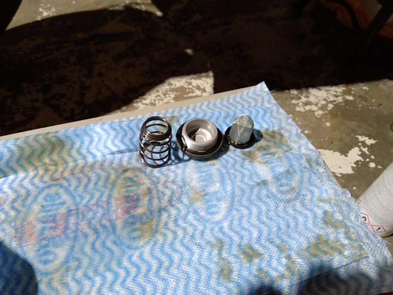

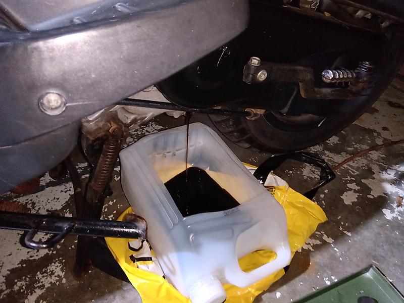

En omdat ik niet meer wist wanneer ik voor het laatst de olie had ververst, heb ik dat ook maar meteen gedaan. Ook weer zo'n makkelijk klusje. En als je een beetje oppast, hoef je geen druppel te morsen.
Een lekbak maak je natuurlijk gewoon zelf van een oude jerrycan:
Uiteraard niet vergeten dat geweldige oliefilter schoon te maken:
