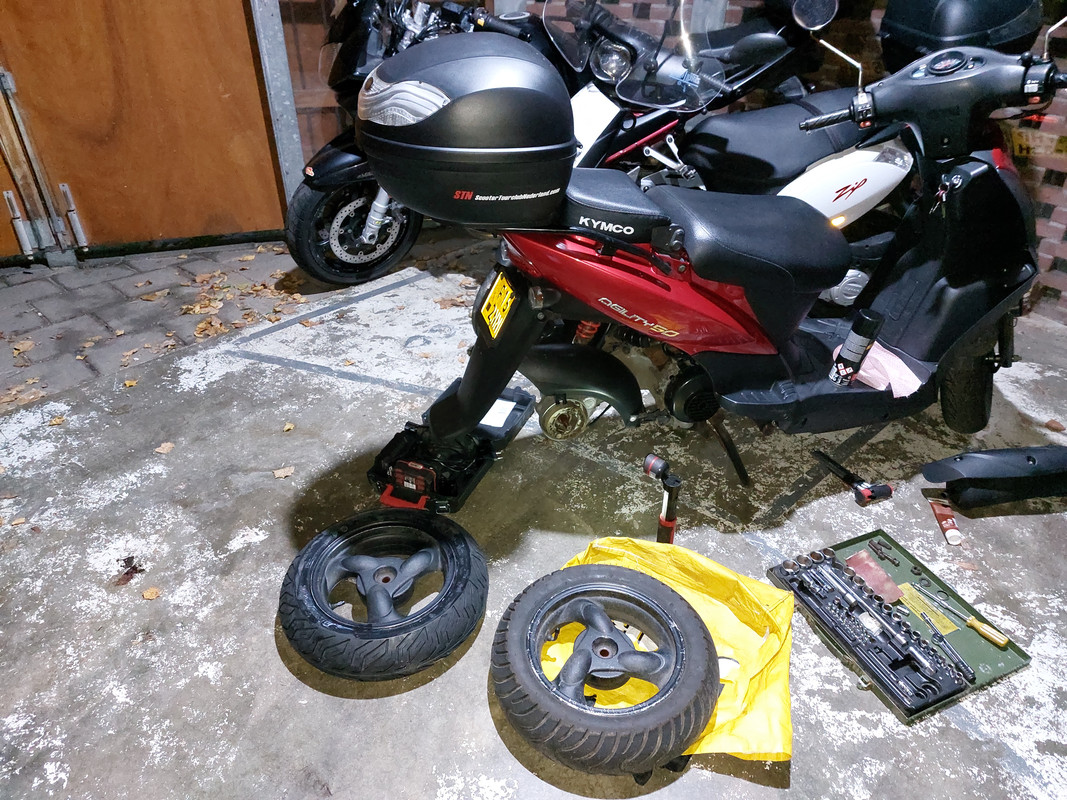

Oftewel, een kwartje uitgeven om een dubbeltje te besparen... M'n tweedehands Kenda bleek toch niet zo goed te zijn en was na de vakantie zacht. Gisteren op 2,4 bar gezet, maar vandaag opnieuw zacht.
Ritje naar de brommerhandel, nieuwe Deestone op de velg laten draaien, even monteren en klaar. Kosten? Een gepeperde 80 euro voor band + montage op losse velg en milieukosten. Niet goedkoop voor een B-merk band. Maar hopelijk kunnen we nu weer even rijden zonder zorgen. T.z.t. maar even kijken waarom die Kenda leegloopt. Bandje moet m.i. nog wel te redden zijn.

Man !!!!
Je ben opgelicht !.. als ik een los wiel aanlevert , betaal ik 60,00 Voor een Michelin City grip 2, incl. Nieuw ventiel.
55,00 voor de band , en 5,00 voor Ventiel .
Zelf kan ik de band ook vervangen , ik heb grote bandenlichters van Gedore , met binnenband fietsband er om voor het niet beschadigen van de Velg . maar voor die 5,00 Mag van mij Fred-Motoren het doen . ;)

Jup, helaas. Maar ik heb die scooter vandaag weer nodig en een trip naar Fred zat er daarom niet in.
En ik weet nu dat ik voor banden niet meer naar die kerel ga.

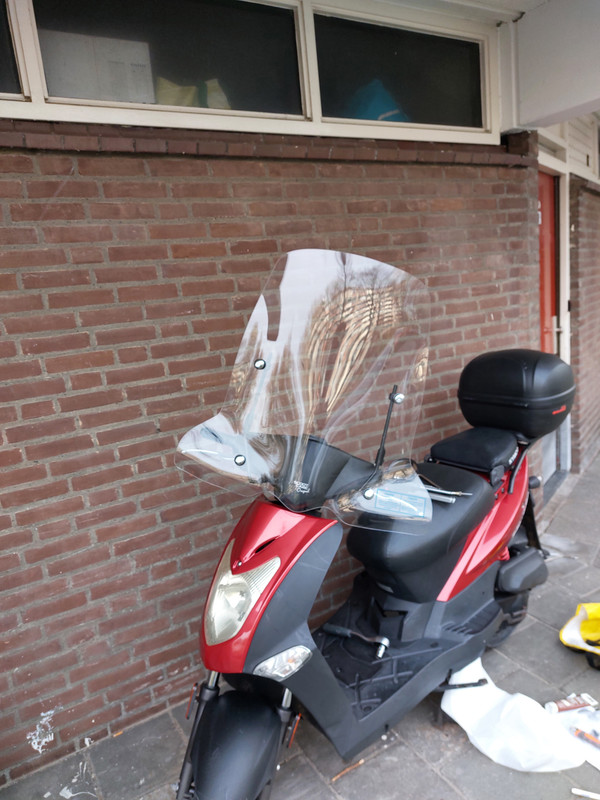

Geïnspireerd door de Zip van m'n vrouw, meende ik dat de Agi ook een windscherm moest krijgen. Dus bij brommerhoek Vink in Delft voor 63 euro een scherm opgehaald. Koopje, toch?

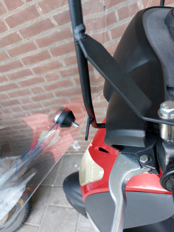

Nou, ik dacht dat het een half uurtje werk zou zijn, maar het werd 2 uur prutsen. Want man, wat een waardeloze pasvorm!
Werkelijk iedere bout en moer leverden een gevecht op, en ik vind het een wonder dat ik hem er uiteindelijk op heb weten te krijgen. Vraag niet hoe, maar hij zit.
Ik ben normaliter niet van het klagen, maar hoe je dit scherm zonder buigen en beschadigingen kan monteren, is mij een raadsel.

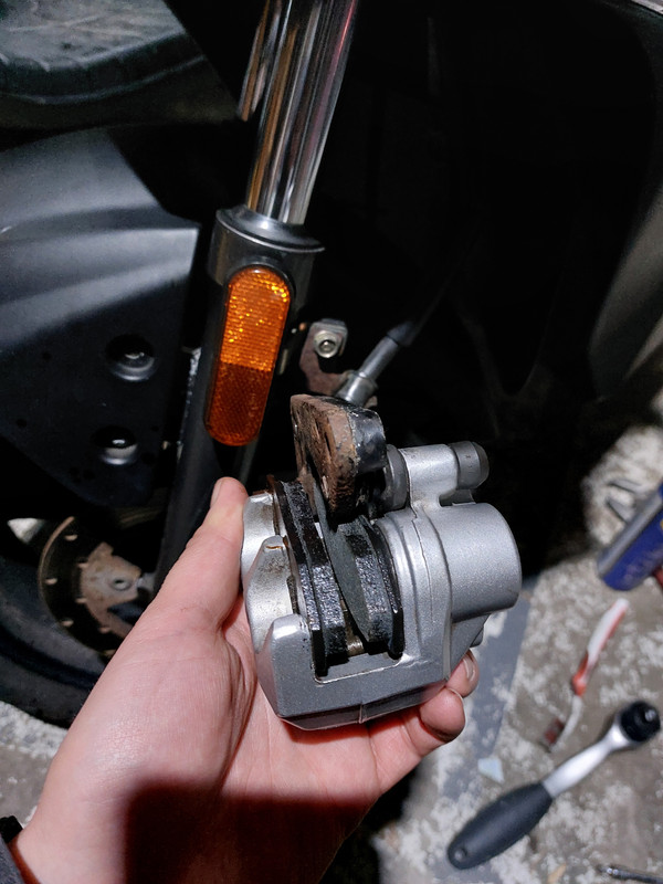

En nog maar ff de remblokken vervangen en de olie verwisseld. Met de oude blokken heb ik 6 jaar gedaan!
En kan ik hier nog garantie op krijgen? :schater:

Een windscherm nieuw is de eerste X een Ramp , als het er 1 x opgezeten heb , met beetje buigen etc , zit het wel goed .

Monteren was echt drama joh, zeker in je eentje. Volop aan die beugels gebogen om de bevestigingspunten enigszins in de buurt te kunnen krijgen. Een origineel Piaggio scherm daarentegen monteer je met twee vingers in de neus...
Maar goed, hij zit en het rijdt wel relaxt met dat scherm. Het begint een dikke tourbak te worden zo. :thup:

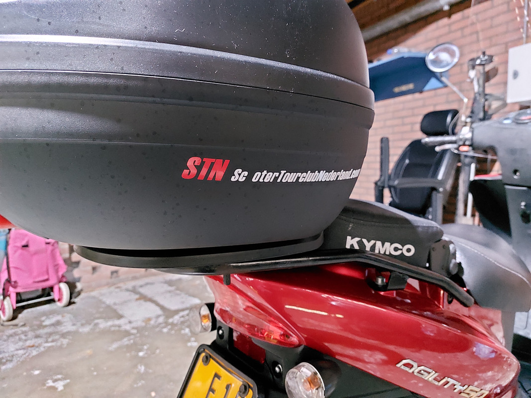

BTW... WAT Betekent : Sc oterclub Nederland wat op de Koffer staat ?
Je gaat toch niet "vreemd"of zo ??
