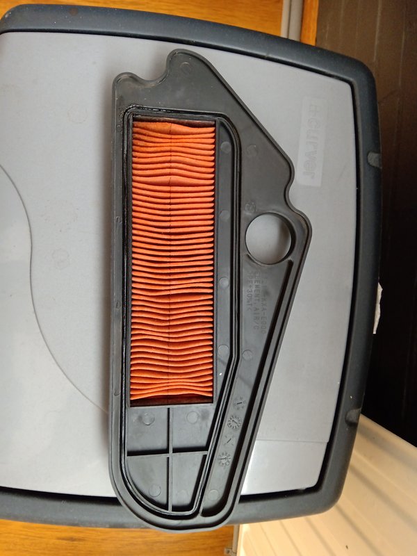

Een scooterdealer vervangt bij een onderhoudsbeurt meestal standaard het luchtfilterelement. Een makkelijk klusje en het element kost de klant ongeveer een tientje.
Eens kijken hoe mijn luchtfilterelement er na 3,5 jaar uitziet:
Tsja, dat luchtfilterelement zou je kunnen vervangen. Maar je kan er ook even overheen met de stofzuiger. Tweede optie gekozen, kan wel weer een jaartje. :thumbsup:

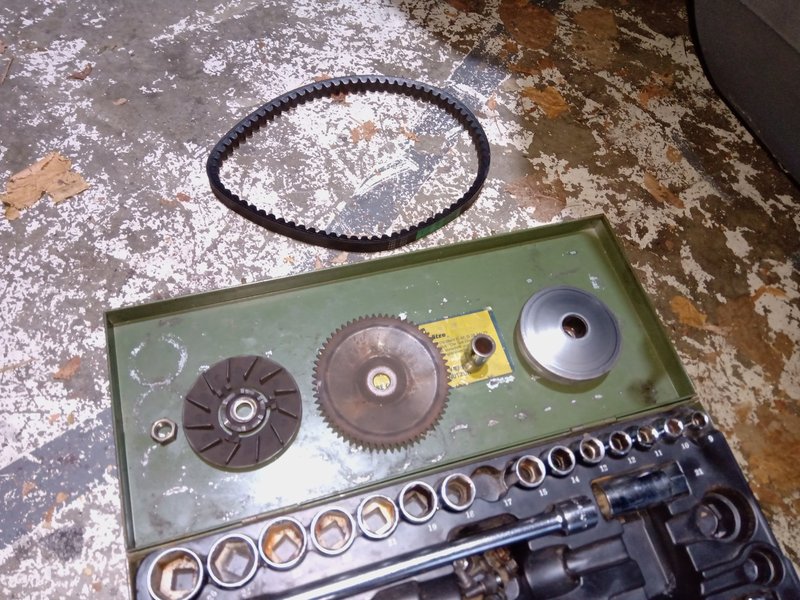

En met de vakantie in zicht ploeter ik stug door aan de scooter. In de lunchpauze maar even de rollen, geleiders en varioriem vervangen.

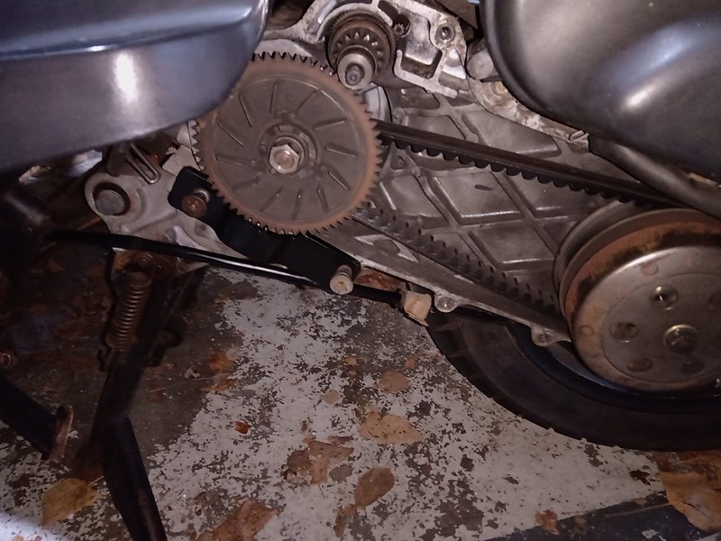

8x 8mm los en je hebt toegang tot de transmissie. De varioblokkeersleutel werkt perfect om de krukasmoer los te krijgen. Daarvoor heb je dop 17 en een ratel nodig. Zit goed vast, maar dat moet ook.
En alles natuurlijk netjes in volgorde neerleggen. Je wil geen onderdelen kwijtraken.
Rolletjes waren iets afgeplat. Niet verschrikkelijk, maar ik had nog een betere set liggen. Ook de geleiders van de ramplaat vervangen, want die waren iets ingesleten.

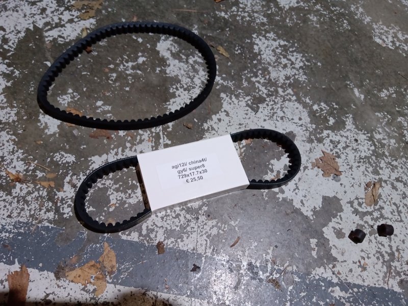

De oude varioriem zag er nog redelijk uit, maar uiteraard wel iets versleten ten opzichte van de nieuwe. Die nieuwe no brand snaar had ik bij de lokale scooterwinkel gekocht. Dat doe ik voortaan niet meer, want die snaar kost online een tientje... Nu wil ik de lokale middenstand best stimuleren, maar ruim € 15 meer is me te gek.

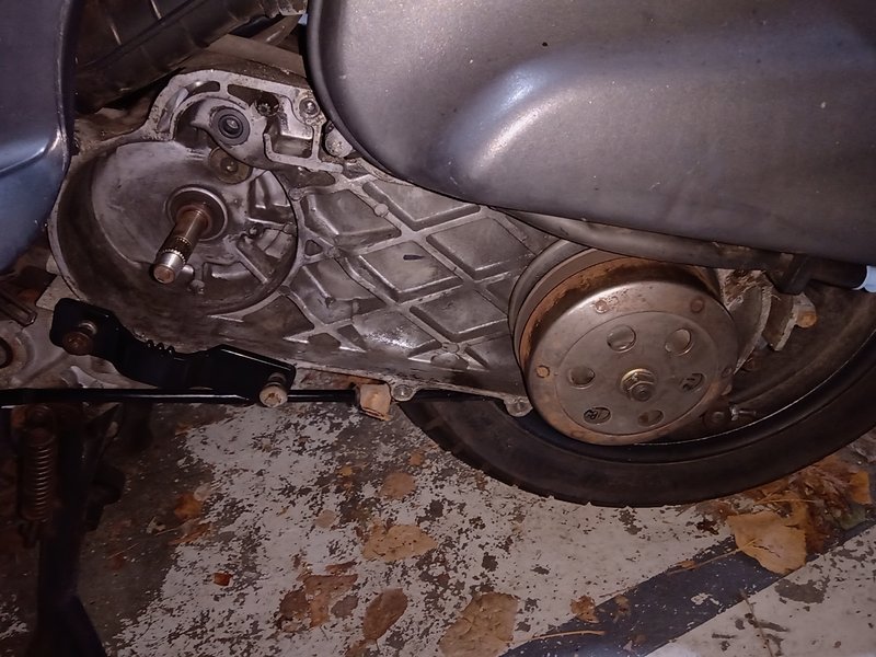

Lekker leeg als de vario en de riem eruit zijn. Mooi moment om er even een doekje door te halen. Ik had de koppeling eigenlijk ook nog los willen maken, maar daarvoor heb ik helaas geen sleutel. Functioneert verder prima, lekker later zo.
De riem terugplaatsen is een beete een gedoe als je de koppeling laat zitten. De truc is om de achterpoelies in te knijpen en de riem er dan tussen te wurmen. Uiteindelijk lukt het altijd.

Rondje gereden en twee dingen zijn opgevallen: de scooter komt iets moeilijker op gang, maar rijdt ook ruim 5 km/h sneller met de nieuwe snaar. Logisch, want de nieuwe snaar is breder, waardoor hij iets hoger in de poelies ligt. Net alsof je in een iets zwaardere versnelling start, en ook op top nog een extra versnelling over hebt. Voor het mooie zou hij bij het wegrijden nu iets meer toeren mogen maken, maar geen zin om met andere trekveren in de weer te gaan. De snaar slijt vanzelf wel bij.

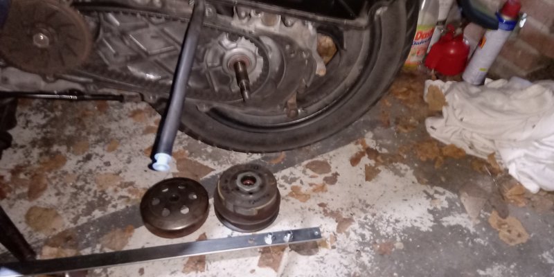

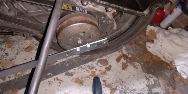

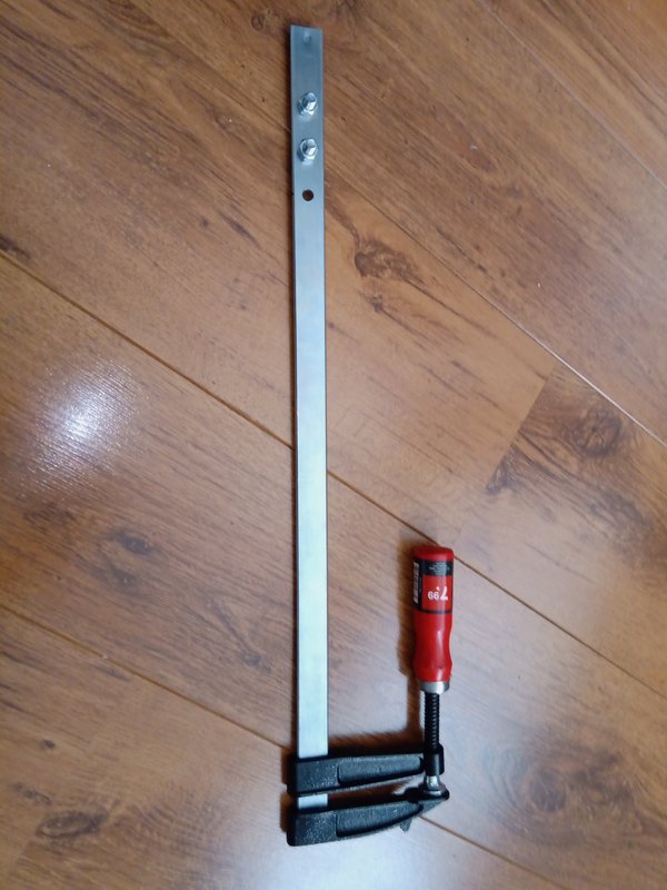

Als iets eenmaal in mijn hoofd zit, moet het ook gebeuren. En het liefste zo snel mogelijk. Die koppeling moest en zou vandaag los gaan. Maar ja, zonder koppelings- of slagmoersleutel wordt dat lastig. De scootermonteur had geen tijd, maar wel een tip: probeer een grote lijmklem. Die had ik ook niet, maar in de graaibak van de Gamma lag er een voor € 8. Koopje, dus meegenomen. Carterkap los, klem erop en draaien maar. Helaas was de lijmklem niet sterk genoeg om het koppelingshuis vast te klemmen. Al snel begon de dop over de moer te schieten. Foute boel dus.
Normaliter had ik het op dit punt opgegeven, maar deze keer wilde ik doorzetten. Van de lijmklem valt namelijk vrij makkelijk een koppelingssleutel te maken. Als je 8mm gaten boort in de metalen strip en daar 20mm M8 bouten indraait, kan je het koppelingshuis blokkeren. Zo gezegd zo gedaan. Terug naar de Gamma om die bouten te halen want die had ik niet op voorraad. Boutjes en moertjes vast, en toen had ik een makeshift koppelingssleutel:
Het past! :worshippy:
En de koppeling is los! :bighug:
De nieuwe trekveren heb ik door de monteur laten doen. Tricky klusje dat hij veel sneller kan. Volgens de monteur waren de oude trekveren heel slap en nodig aan vervanging toe. Ook moest ik een nieuwe moer kopen, want die had ik gesloopt.
