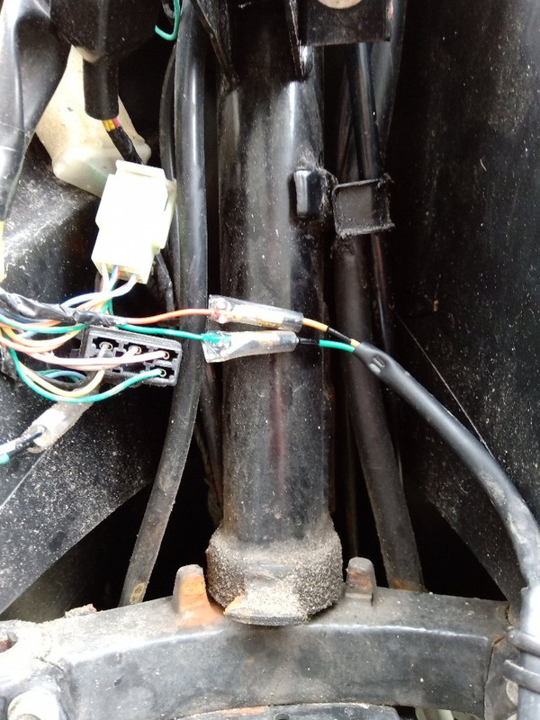

1. Het knipperlicht linksvoor weigert soms dienst. Als ik dan over een hobbel rijd, gaat hij het soms spontaan weer knipperen. Het armatuur heb ik al uit elkaar gehaald en dat zag er goed uit. Ook de contacten lijken schoon. Herkent iemand dit probleem en hoe is het op te lossen?

De linker richtingaanwijzer deed het al een tijdje niet goed en dat begon toch wel irritant te worden. Dus even naar de scooterzaak gereden. De monteur gaf een korte uitleg en stuurde me weer op pad. Dat zijn de betere zaken. :mrgreen:
Eerst de armatuur uit elkaar gehaald, maar daar was niks mis mee.
Toen de voorkap maar eens verwijderd.
En kijk, twee stekkertjes waar best weleens vocht tussen zou kunnen zitten.
Stekkertjes losgemaakt, ingespoten met WD40 en weer vastgeklikt. En nu doet de richtingaanwijzer het weer! :yahoo:

Heinz schreef:De linker richtingaanwijzer deed het al een tijdje niet goed en dat begon toch wel irritant te worden. Dus even naar de scooterzaak gereden. De monteur gaf een korte uitleg en stuurde me weer op pad. Dat zijn de betere zaken. :mrgreen:
Als je dat gedaan hebt en het werkt. Smeer er (zuurvrije) vaseline aan de sterkers. WD40 is zo weer vervlogen

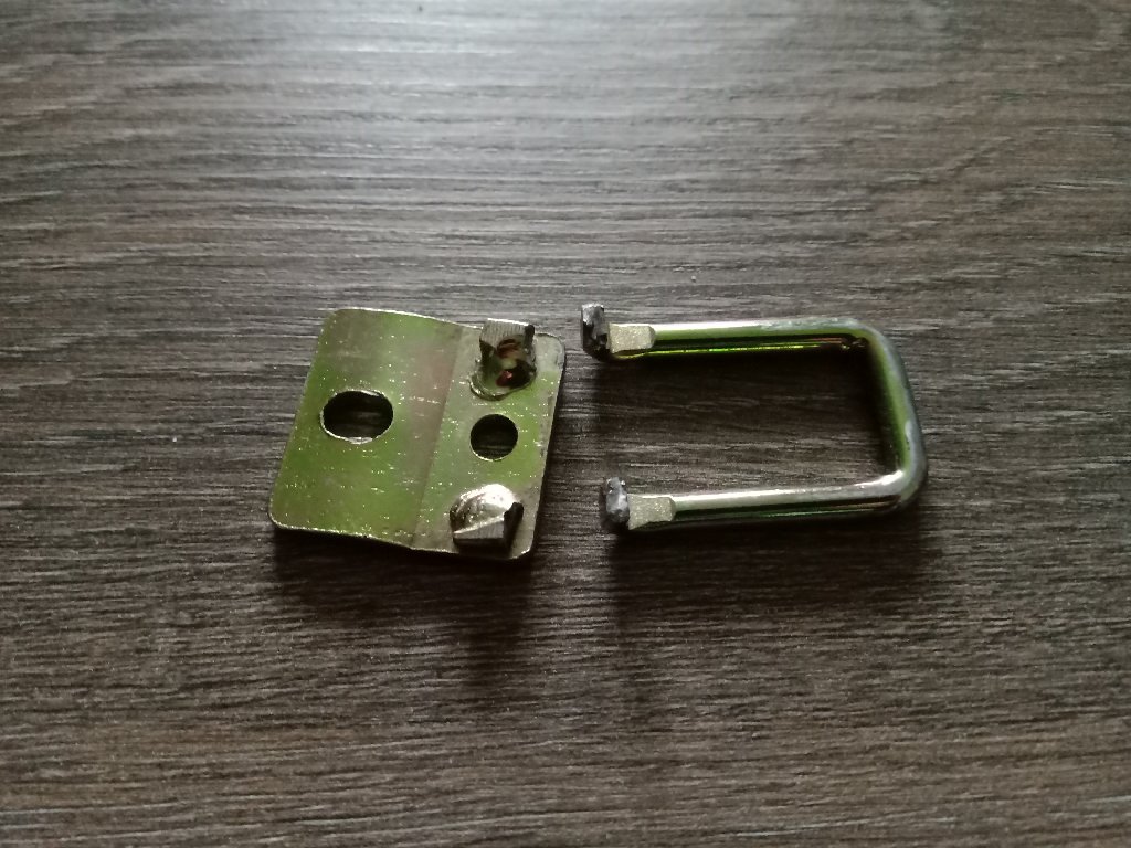

Het blijft me toch verbazen hoe vaak onderdelen van een scooter stuk gaan. Nu is het weer de buddyhaak die kapot is gegaan:
Een betrekkelijk onbenullig onderdeel, maar het zorgt er wel voor dat je de buddy op slot kan doen. Als dit onderdeel beter was ontworpen, was het zeker niet kapot gegaan. Kom op Kymco, doe eens wat beter je best op je scooters!
Een nieuwe buddyhaak van dezelfde bedenkelijke kwaliteit kost maarliefst 10 euro! :shock: Eerst maar eens aan mijn pa vragen of hij de kapotte haak opnieuw kan lassen. Wellicht houdt het dan nog een tijdje.

Heinz schreef:Het blijft me toch verbazen hoe vaak onderdelen van een scooter stuk gaan. Nu is het weer de buddyhaak die kapot is gegaan:
Waaibomenstaal.
Zelfs niet de moeite waard om een laspoging te wagen.

Eigenwijs geweest en toch gelast (tnx pa!). :cheers: Ben benieuwd hoe lang het nu heel blijft.

Waaibomenstaal ? Pisbakkenijzer ! :schater:
