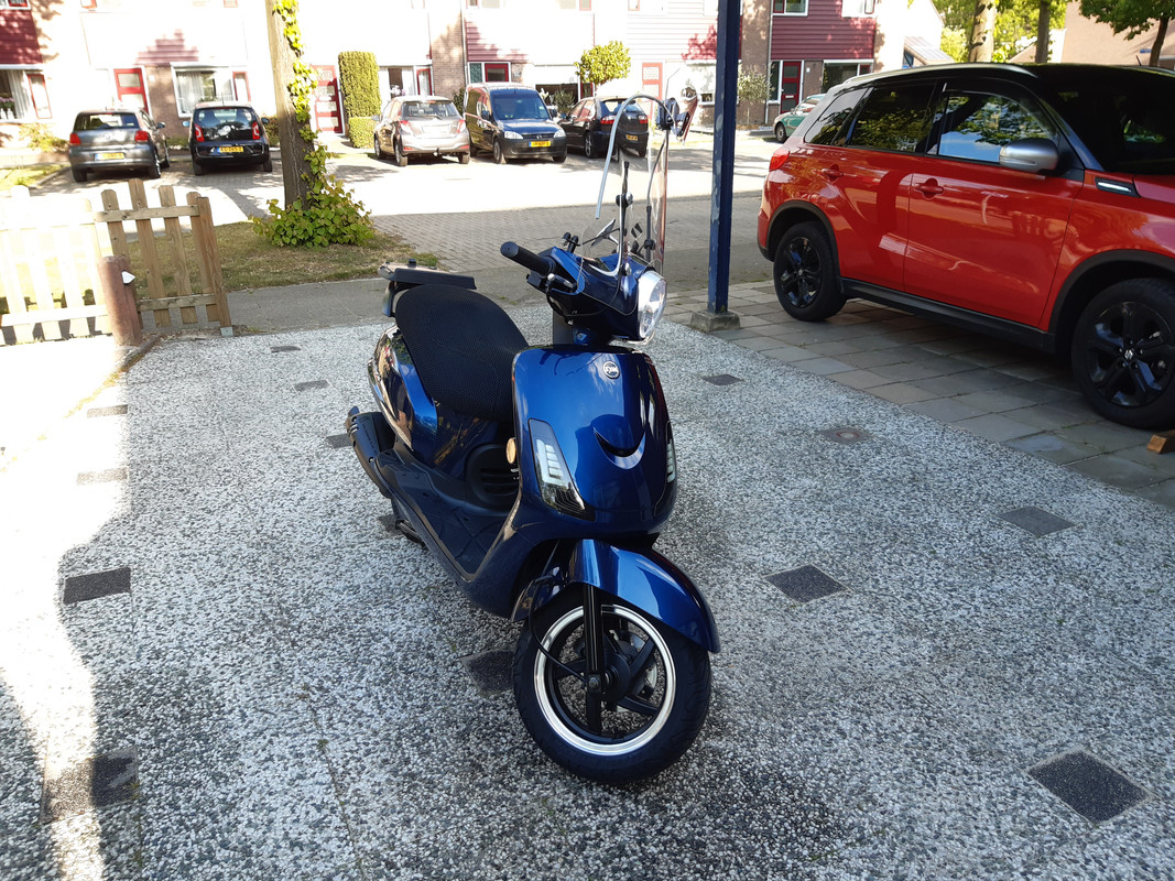

Van de week de tijd genomen om de ledjes monteren die ik al een aardig tijdje had liggen
Staat hem best goed vind ik

Dat zijn inderdaad mooie ledlampen, ik heb ze weleens voorbij zien komen in een YouTube filmpje.
Vertel eens Roy, heb je er veel werk aan gehad? Moet je nog kabels doorlussen?
Verder ziet je Fiddletje er netjes uit hoor.

Het is een aardig klusje Ruud de achter kappen moeten er af geschroeft worden. Aan de achterste lampen achter heb ik iets gesoldeerd met een plugje. Aan de voorzijde moet het relais vervangen worden en moet er een draad naar je contactslot gemaakt worden met een mannetje/vrouwtje naar de lampen.
Niet moeilijk maar wel een werkje als ik dit als optie door de dealer had laten monteren had het veel meer gekost, en het is dus niet echt moeilijk kost alleen wat tijd.
Gelukkig kwam alles makkelijk los
Zandri heeft ook een filmpje van de montage maar die gebruiken open verbindingen. Ik heb overal netjes gesoldeerd en krimpkous overheen gedaan!
Hoop dat dit een beeld geeft!

Even een update over deze verlichting ik zou hem niet aanraden, hij is echt maar dan ook echt nauwelijks zichtbaar overdag, je kunt dus net zo goed je hand uitsteken bij het afslaan
In het donker is het leuk maar naast de looks is er geen extra zichtbaarheid overdag, wat ik dus juist wel had verwacht, daar led normaal wel felle lampen zijn

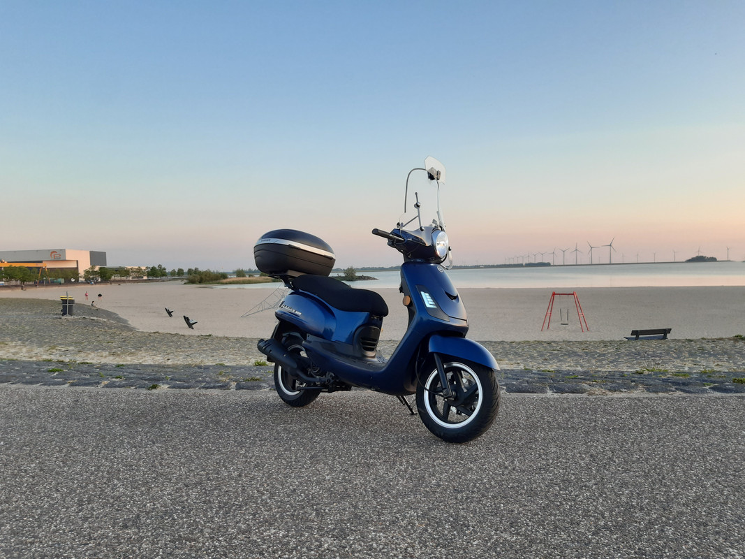

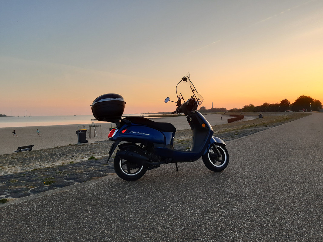

Nog eventjes naar Lemmer gereden, weekje vakantie in friesland!
