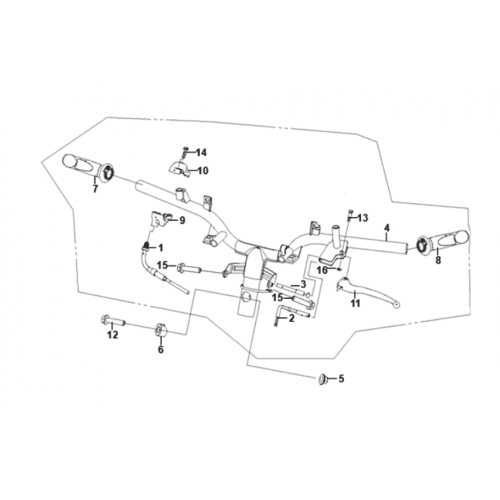

Re: sym fiddle 2 blauw
Bericht#185 » 16 sep 2020, 09:22
Heb ik ook een keer gehad. Inderdaad stuur rechtzetten (als het stuur niet verbogen is) en je kan weer door.
Volgens mij moet bout 12 los om het stuur recht te kunnen zetten.
