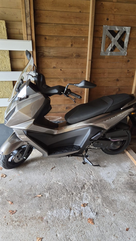

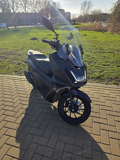

vandaag heb ik mijn nieuwe scooter op mogen halen.
dit is de Kymco Skytown 50cc. dit wordt de vervanger van mijn aprilia sxr 50.
in dit topic ga ik bijhouden wat mijn ervaring er mee is en wat voor aanpassingen ik zal doen.
paar weken geleden al een proefrit gemaakt, en vandaag naar huis gereden.
hij zit echt heerlijk! maar is heel traag.
dit ga ik in verloop der tijd oplossen door wat dingen te veranderen.

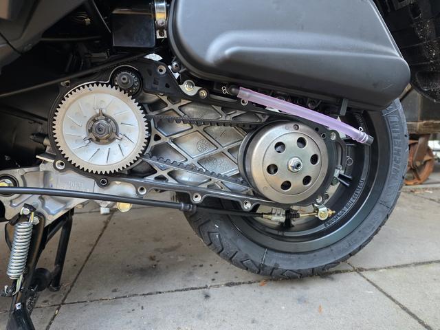

om te beginnen een polini vario te plaatsen.
dit is hem:

Vandaag de polini vario gemonteerd. Met een koude motor en nog maar 20km op de teller rijd hij gelijk al 67kmu.
Ik ben hier zeer tevreden over! Kleine aanpassing voor weinig geld en dan zo,n verschil!

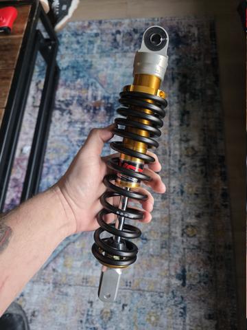

Vandaag de nieuwe schokbreker erop geschroefd.
Kwartiertje werk, ik heb voor deze gekozen omdat ik niet de lichtste ben. En ervaring leert dat ik anders steeds nieuwe schokbrekers moet kopen haha.

Mooie upgrades en op de foto lijkt het een forse scooter. Wat was er mis met de originele schokbreker?

qua maat vergelijkbaar met een Aprilia SXR. ik heb de schokbreker uit voorzorg vervangen. aangezien ik niet de lichtste ben, en soms met 2 personen erop rij. deze kan net wat meer even aan. bij de SXR heb ik de vering 2 keer moeten vervangen.

Inmiddels de polini vario weer eruit gehaald en de originele erin gedaan. Wel met gladde bus. De polini was toch net te groot. Waardoor de v snaar tegen de bendix aan kwam. Maar. Nu met de originele vario, gladde bus, dr pulkey 6.5gram sliders. Rijd hij alsnog 62/65. En trekt lekker op. Dus prima tevreden zo. Heerlijke scooter om op te rijden.

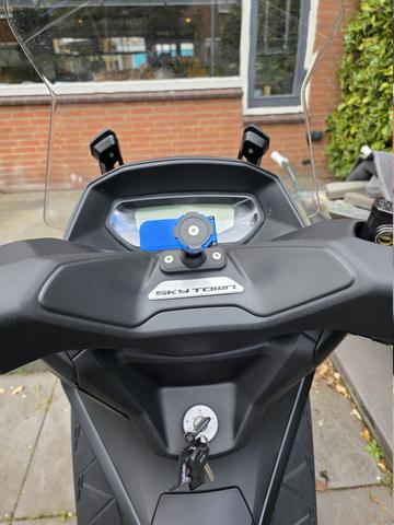

Vandaag quick lock telefoon houder gemonteerd. Er moet nu heel wat gebeuren wil hij los komen.
Vrijdag krijg de scooter zijn 500km beurt. Ik ben heel benieuwd hoe goed hij daarna rijd. Tot nu toe rijd hij al super!

Toch best netjes deze snelheid. Aangezien ik alleen een hadden bus heb geplaatst en andere rolletjes. Heuvel af 68.
