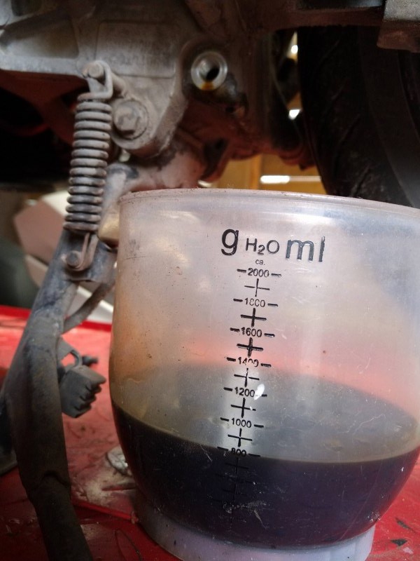

Het beestje blijft maar doorgaan. Vandaag een snel nazicht gedaan inclusief oliewissel, nieuwe glijders van 6,5 gram en nieuwe geleidertjes. Ik maak tegenwoordig wel 3.000 kilometer per maand. Voor een groot deel in Nederlands Brabant en vooral (Zuid) Limburg.

Ik blijf er in geloven, dat ik het klokje rond maak zonder dat het blok open is geweest of dat er essentieele onderdelen vervangen moeten worden. Het is misschien wel mogelijk dat de Symphony nu iets olie verbruikt. Sinds ik 2.000 kilometer geleden een oliewissel deed staat het olie niveau op de dipstick halverwege. Nu weet ik niet heel zeker of ik toen helemaal tot boven aan de markering heb gevuld, terwijl ik dat bij mij de gangbare manier van onderhoud is maar we zullen het binnenkort weten. Het zou ook kunnen dat de 5w40 olie voor nu te dun is omdat Sym in de zomer normaal 10w40 voorschrijft. Dat in combinatie met dat ik tegenwoordig minstens 2 eendaagse trips doe per week van rond de 200 kilometer. Dan word er al eens wat harder gereden. Ik merk het aan het benzine verbruik. Daar waar ik normaal 1,38 liter per 100 kilometer doe is dat nu 1,62 liter per 100 kilometer, de gemiddelde snelheid is dan 36 km/uur.
