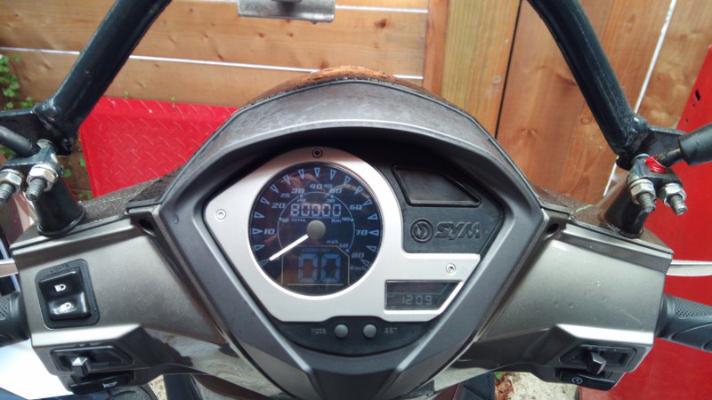

Is 50.000 km dan niet lang?
cowboyspeedy
Berichten: 92
Re: Sym Symphony ST 50 4t
Bericht#1762 » 01 mar 2019, 22:21
volgens mij moeten die dingen toch heel wat langer mee gaan of ben ik nu zo blond bezig . weet er weinig van af maar ik vind dat voor een scooter wel kort
Bericht#1763 » 02 mar 2019, 07:16
cowboyspeedy schreef:volgens mij moeten die dingen toch heel wat langer mee gaan of ben ik nu zo blond bezig . weet er weinig van af maar ik vind dat voor een scooter wel kort
Ga maar eens rondkijken opzoek naar scooters die überhaupt 50.000 op de teller hebben...
Denk dat dit al hoge standen zijn voor de gemiddelde scooter.
En dan 77.000 bij bertocello...
Ach...gelukkig kost een spanningsregelaartje niet de wereld.

Zandri laat mij in de steek en kan de spanningsregelaar niet leveren. Wel blijft het onderdeel op hun site staan als zijnde wel leverbaar. Men stelde mij een levertermijn voor van 2 tot 4 weken maar zoals het er nu naar uitziet gaat zelfs dat niet gebeuren. ik hoop dat ik mijn geld terugkrijg.
En ik vraag mij af of er voor iedere brommer een eigen spanningsregelaar bestaat. Is zoiets niet universeel? Dat kan aangesloten op elke vergelijkbare scooter.
Het apparaatje doet toch niks anders dan de stroom die word opgewekt door de bobine omzetten naar 12-14 volt. Of heb ik het mis?
Bericht#1768 » 21 mar 2019, 21:08
bertocello schreef:Zandri laat mij in de steek en kan de spanningsregelaar niet leveren. Wel blijft het onderdeel op hun site staan als zijnde wel leverbaar. Men stelde mij een levertermijn voor van 2 tot 4 weken maar zoals het er nu naar uitziet gaat zelfs dat niet gebeuren. ik hoop dat ik mijn geld terugkrijg.
Post eens een foto van de regelaar die er nu in zit.
Ik heb de mijne vervangen door een china-exemplaar van net 5 euro.
Werkt prima.
Levertijd ook 2 weken, maar voor die centen hoor je mij niet klagen
B.R.
Bericht#1769 » 22 mar 2019, 18:04
Zoals ik eerder meldde, heb ik een tijdje terug ook een nieuwe spanningsregelaar geplaatst. Het was zoeken om een geschikte te vinden, maar bij een brommerzaak in Leiden heb ik een origineel gekocht voor ongeveer 22 euro. Deze doet het prima.
Ik wil best voor je kijken of ze er nog een hebben, die zou ik kunnen opsturen. Laat het maar weten via PB
Bericht#1770 » 22 mar 2019, 21:41
Bedankt voor het willen helpen maar Ik heb net deze besteld.
https://www.aliexpress.com/item/Scooter ... 4c55fcd7fd
Ik ga kijken wat het wordt.
Nu verhoogt de boordspanning zowat elke 3 kilometer voor enkele seconden naar 17 volt om daarna weer netjes door te gaan op 13,6 volt.
