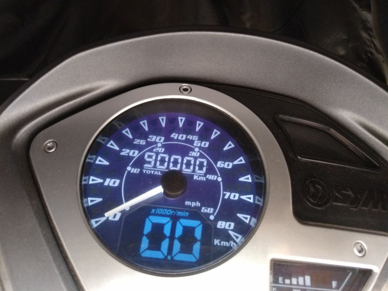

Regelmatig lees ik dat er mensen klagen over de slechte afleesbaarheid van het dashboard. Toevallig keek ik net een filmpje op YouTube waarin ik een ST zag met een nieuw type dashboard! Deze lijkt in de video een stuk beter afleesbaar te zijn.. Zou mooi zijn als deze versie ook naar de Benelux komt :o

Dennis97 schreef:Regelmatig lees ik dat er mensen klagen over de slechte afleesbaarheid van het dashboard. Toevallig keek ik net een filmpje op YouTube waarin ik een ST zag met een nieuw type dashboard! Deze lijkt in de video een stuk beter afleesbaar te zijn.. Zou mooi zijn als deze versie ook naar de Benelux komt :o
Heb je misschien een linkje naar de video? Ik ben wel benieuwd of ze het hier over een nieuw model hebben.
Moet trouwens zeggen dat ik met mijn ST E4 nooit problemen heb met aflezen van het dashboard, dag of nacht.
