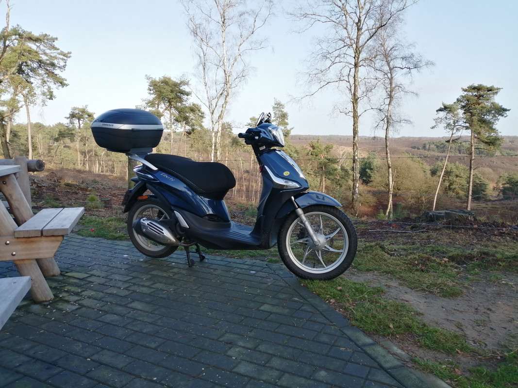

Prachtige scooter/foto's, ik wil eigenlijk ook een Liberty erbij hebben naast de Zip en de Honda Vision misschien weg.
Maar dat gaat financieel nog niet, en ik moet toegeven de Honda Vision is uitmuntend.
