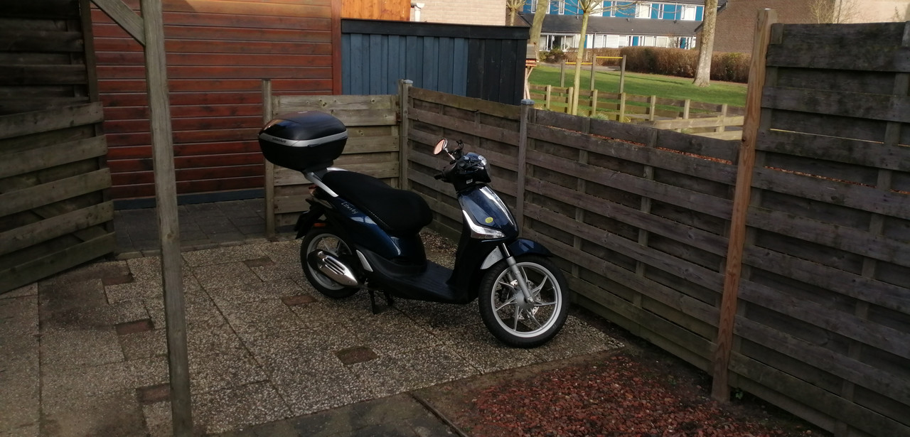

Bericht#773 » 26 jan 2020, 16:29
toch wel voor de problemen die er spelen.
laatst de bougie er nog eens uitgehaald deze was niet mooi schoongebrand maar pikzwart nieuwe erin nu blijft hij wel stationair lopen.
laatst van werk naar huis gereden zonder problemen.
die avond de scooter weer gepakt ineens een heel ander motorgeluid en ging 50 inplaats van 60 optrekken doet hij ook niet zo snel meer. Harde tikken tijdens de slagen van de motor, dus dat lijkt mij wel iets waar nodig naar gekeken moet worden.

Ik heb de scooter weggebracht de dealer vermoed dat er een lager in de motor stuk is. Hij gaat eerst een prijsopgave maken, als het onder de 700 euro gaat kosten ga ik hem laten maken anders moet ik mijn verlies nemen vrees ik )-:
Nu is mijn vraag kan hij hierdoor afslaan, en de bougie gitzwart worden?
Anders zou dit niet het enigste probleem zijn, maar speelt er meer.
trouwens dit zou ook wel eens het tikgeluid in de motor kunnen zijn waar ik de dealer al meerdere keren naar heb laten luisteren sinds ik hem gekocht heb, dit kan weer duiden op een fabricage fout, net als mijn balhoofd lager wat fabrieks afaan te strak is aangedraaid, en bij 10000km kaduuk was.
Ik vindt het best spannend:-(
Zou welleens het bigend lager kunnen zijn wat scooterforensfrans eerder gemeld heeft

hoi allemaal,
Ik ben bij de dealer geweest hun vermoeden is dat het minimaal 1000 euro gaat kosten, big end lager krukas krukaslager en waarschijnlijk nog meer onderdelen die moeten gemaakt worden.
Hij vindt het een grote gok voor een scooter met 25000km
Voor mij is het liberty verhaal dus afgesloten en ik ga op zoek naar een nieuwe scooter.
wel moet ik er bij vermelden dat ik hoogstwaarschijnlijk een maandagmorgen model heb gehad en verder altijd erg blij met de scooter was.
scooter is te koop voor de handige harrie!

hij is inderdaad uiterlijk bijna niet van nieuw te onderscheiden
