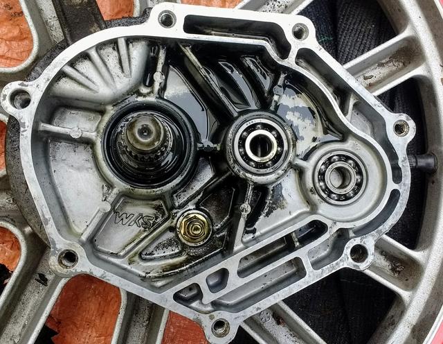

De aandrijving van m'n :sct1: maakt wel een erg gierend geluid. Het oliepeil van de gearbox staat erg laag of is zo goed als leeg. In het verleden al een toevoeging in gegooid (soort Slick 50) om de tanden te polijsten. Opnieuw olie toegevoegd en het geluid was beduidend minder. Echter toen ik op de Maasvlakte aankwam ca 15km. verder op, lag er boven op het huis olie. Oftewel de pakking is lek. Vorig jaar augustus is er een lager en een aandrijfas met de koppeling vervangen. De scooter reparateur heeft helaas vloeibare pakking gebruikt. Ik was daar al niet zo blij mee, maar alles was netjes dicht en de scooter reed zonder irritant ratelent geluid boven de 50 km/u. Nu lekte het verschrikkelijk dus nieuwe pakking besteld en vandaag aan het sleutelen geslagen. Tjonge wat moet er een hoop los voor ik erbij kan. Nadat ik de 2 helften van elkaar af heb, blijkt er helemaal géén pakking tussen zit behalve nog restant van de vloeibare pakking.
Her en der is deze gebroken of zelfs niet meer aanwezig. Alles verwijdert en heel licht de randen glad geschuurd en een nieuwe pakking geplaatst.
Morgen alles weer in elkaar zetten en nieuwe olie er in en kijken of het nu wel dicht is.

Nette foto's en nog nettere klus die je daar doet. Zie ik goed dat de nog resterende olie erg donker van kleur is? Bij mij is afgelaten olie uit de eindaandrijving na 12.000 km nog altijd licht honing kleurig.

De donkere kleur komt door dat ik Slick 50 aan heb toegevoegd
Dit zorgt ervoor dat de tanden gepolijst en gladder worden. Is geloof ik op teflon basis

Kan die toevoeging er mogelijk voor zorgen dat de dichting oplost. Met andere woorden dat je juist daardoor een lek krijgt?
Anderzijds, zou die toevoeging ook geluids reducerend werken, zodat er minder gierend geluid te horen is van de eindaandrijving?
Berichten: 796
Re: ONDERHOUD / REVISIE
Bericht#107 » 16 jul 2019, 10:44
Het zou kunnen dat de vloeibare pakking daardoor oplost. Ik ben echter al sowieso niet voor vloeibare pakking. Ik vind dat het geluid iets minder werd. De belangrijkste reden vind ik wel dat de boel toch gesmeerd blijft als er te weinig olie in zit. Heb dus nu ook géén schade kunnen ontdekken.

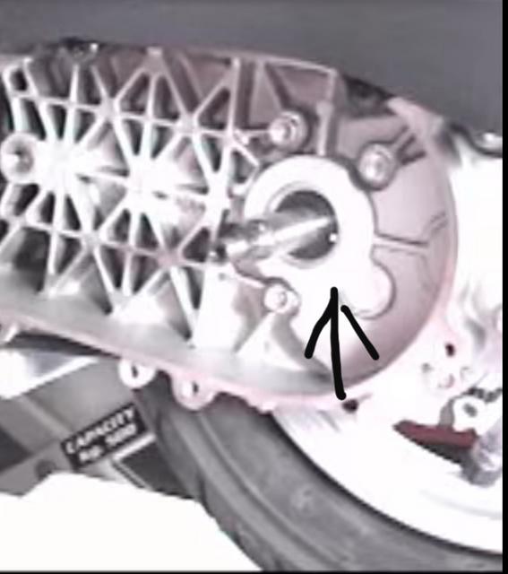

De pakking van de gearbox werkt prima GÉÉN lekkage. Echter een dag of 2 later zie ik een druppel op de grond. Vermoedelijk olie die gemorst is :?: Alles rondom goed schoongemaakt en.... :?: Tijdens een rit merk ik dat er toch elke keer een aantal druppels aan de onderkant hangen. De olie komt er uit waar de koppeling zit. Nader onderzoek het is de oliekeerring van de koppeling as.
Een nieuwe besteld en helaas kwam deze pas zaterdagmiddag binnen dus géén Maas-Waal tour. Daar @Spikey uitgelegd had hoe het eruit ziet en ik niets onbekends tegen kom, gelijk maar begonnen met het vervangen.
Nieuwe zit er in en nu een paar keer een test ritje afleggen om te zien of het dicht is. Vanavond met :sct1: naar het werk :!:

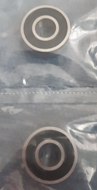

Het voorwiel maakt een schurend geluid en ook loopt hij zwaar als deze meer dan een paar dagen stil staat. Nieuwe lagers besteld voor een prikkie. Vandaag binnen gekregen.
https://www.lagerkoning.nl/ heeft veel lagers en de
portokosten zijn laag. Nu wachten op goed weer om ze te monteren.
