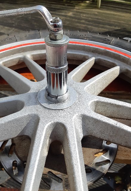

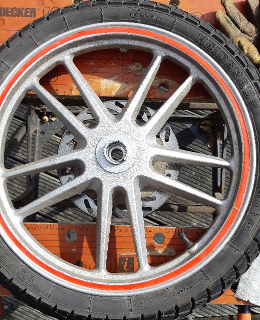

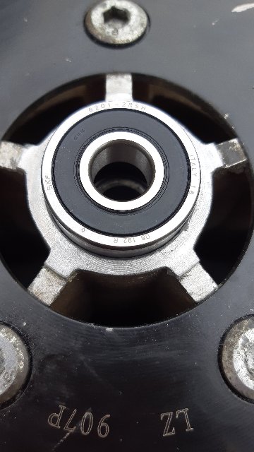

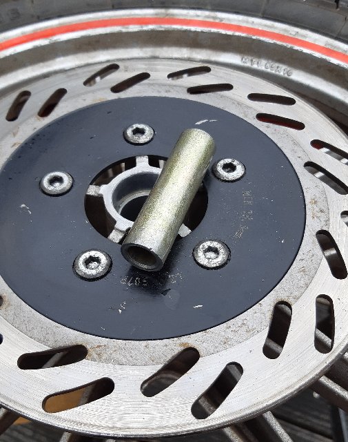

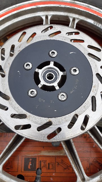

Al een tijd geleden ben ik begonnen om de lagers uit m'n voorwiel er uit te krijgen. Nu deze zaten muurvast en heb ik er één totaal aan gort geslagen. Toen kon ik de afstandbus die er in zit er uit halen. Nu is het mogelijk om het andere lager met een paar tikken er uit slaan. De buitenste ring die aan de andere zijde nog zat bleef dus zitten. Deze heb klus heb ik maar even uitbesteed. Even een dwars staafje gelast (aanpikken) Hierdoor krimpt vervormt ook de buitenste schaal van het achter gebleven lagerring. 2 tikken met een hamer via de andere kant op een staaf ijzer en hij lag op de grond.
Even aan de binnenkant met waterproof schuurpapier alles glad geschuurd en met pasta gepolijst.

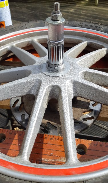

Nu het vandaag goed weer is maar een stellage gemaakt om de nieuwe lagers er in te doen.
Met een draad eind en met dop maat 24 en met moer het lager naar binnen getrokken
Vooral zorgen dat het lager recht er in wordt getrokken.
Aan de andere zijde dezelfde procedure en niet vergeten om de afstandbus als eerste er in te doen
Zo m'n lagers zitten netjes op z'n plaats.
Nu nog even de remklauw schoonmaken nu ik er makkelijk er bij kan en kan ik binnenkort weer rijden. :yahoo:

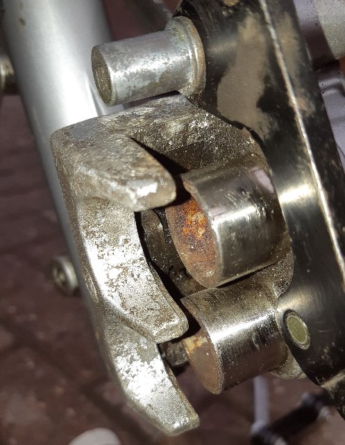

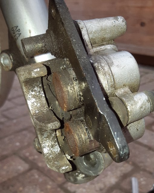

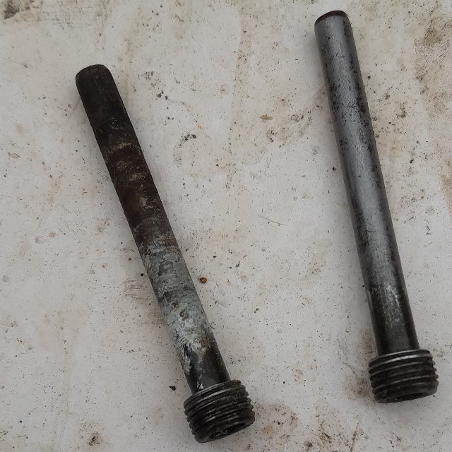

Vandaag niet zo hard hoeven te werken en de temperatuur is redelijk. Dus had genoeg puf over om de remklauw aan te pakken. Gelukkig heb ik hem al eens eerder er af gehad en alle bouten, inbussen ingevet. :thumbsup: Nu is alles makkelijk los te krijgen. Tjonge wat ziet dat er uit na een jaartje. Na schoonmaken en daarna polijsten met chromepasta zie je het verschil. Rechts is de gepolijste en links de onbehandelde.

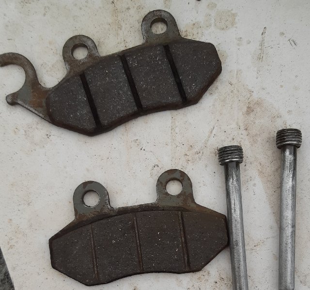

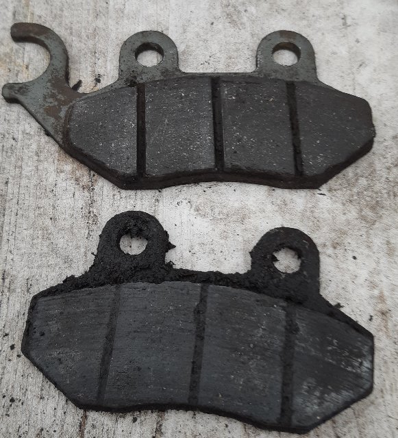

De remblokken zijn nog niet versleten dus die plaats ik terug
Ik maak ze goed schoon en smeer de achterzijde in met kopervet om het piepen tegen te gaan.
De cilinders zijn zeer smerig dus dat wordt poetsen.
Met zeer fijn schuurlinnen met chroompasta er op en dan maar polijsten. Daarna de cilinders draaien zodat je helemaal rond ben.
Daarna met ATE pasta de remcilinders met een kwastje ingevet en daarna voorzichtig de remcilinders stuk voor stuk terug duwen.
Na montage het wiel er in en dan de rem voorzichtig weer aanzetten totdat de remklauw de schijf goed pakt. Ik wilde even een rondje rijden maar na 3 weken stil staan krijg ik de scooter niet gestart. Accu geeft 11,2V aan en na 3 keer proberen zakt deze tot 10,2V. Met de kickstarter wil hij na 6 keer starten maar valt na 10 sec. weer uit. Dit wordt weer een lijdensweg met de E10 brandstof. Na 3 minuten trappen blijft hij eindelijk lopen. Helaas rem werkt prima maar piepen verschrikkelijk als je gaat remmen. Binnenkort maar eens weer uit elkaar halen en een betere laag kopervet er op.
