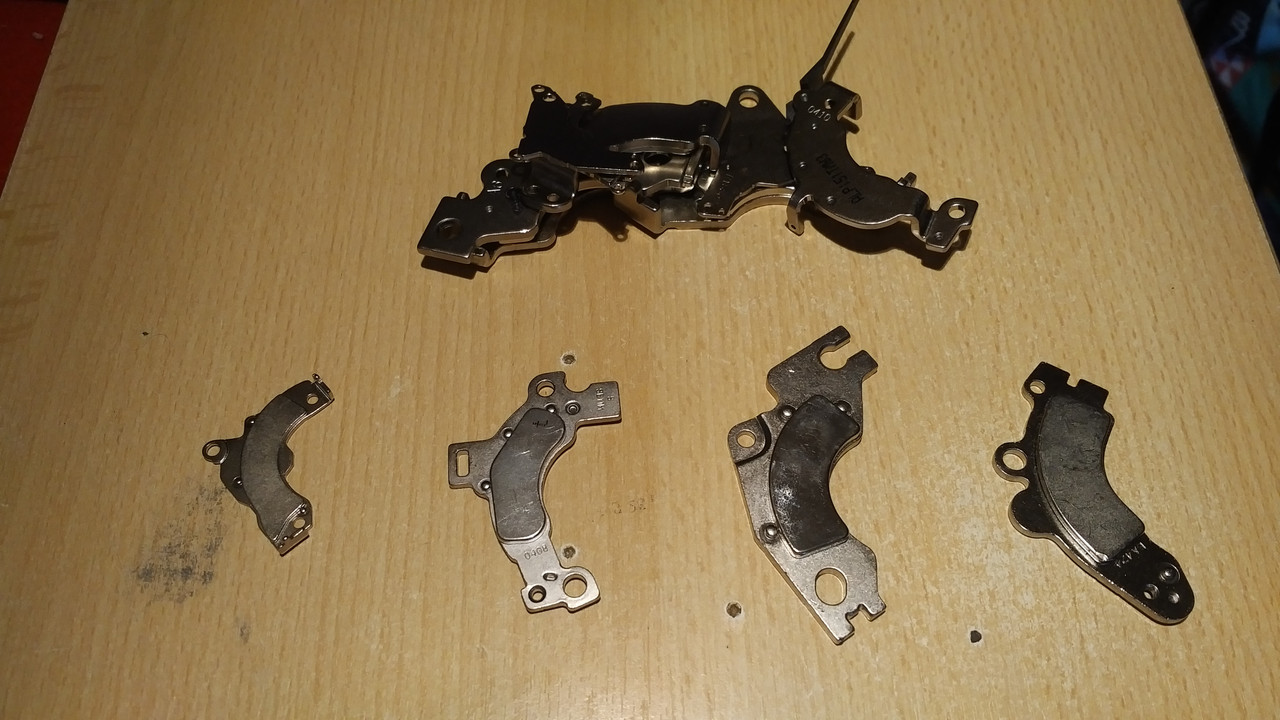

Kijk, ik heb er al een paar :-) Recycling heet dat.
Vingers ertussen = auw.

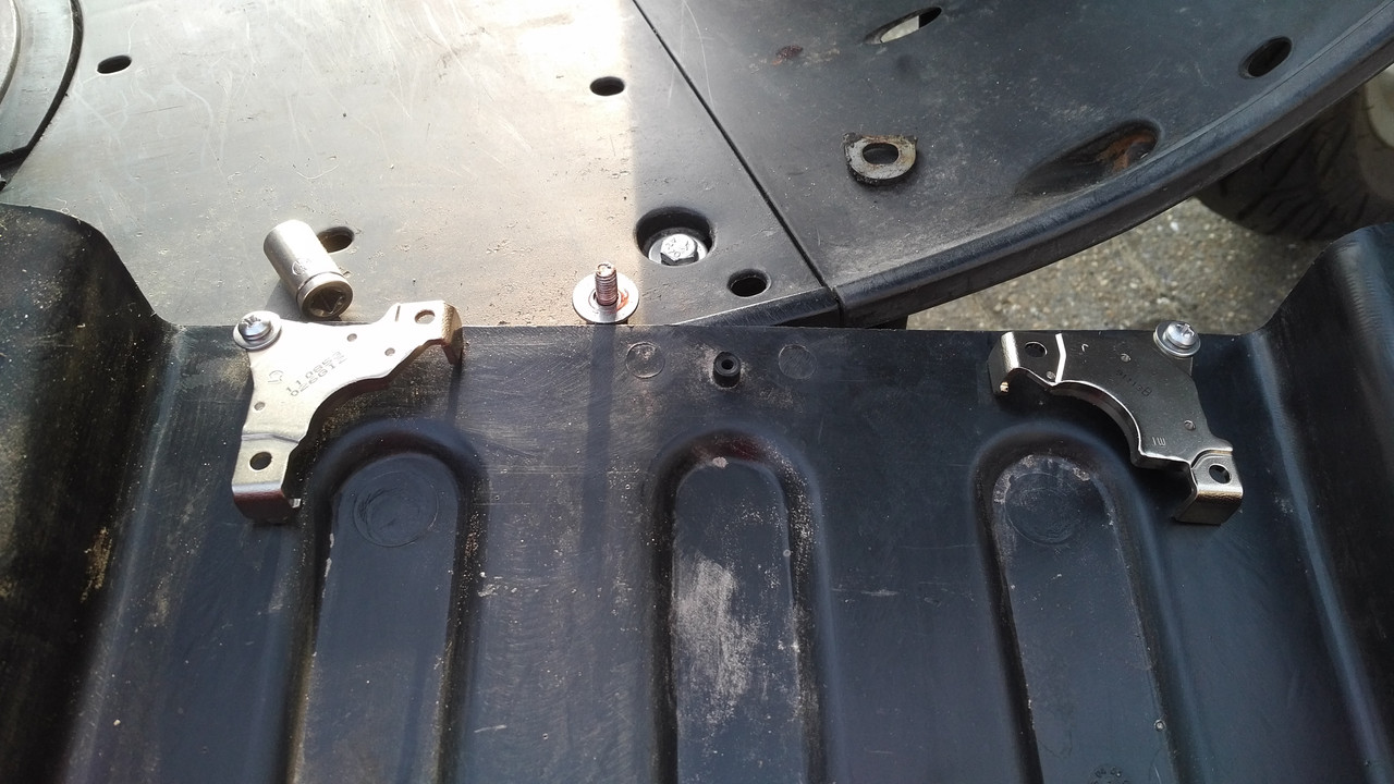

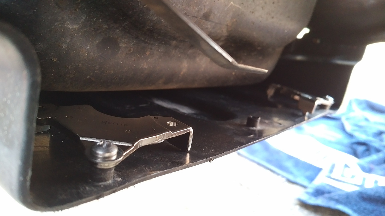

Dit is wellicht wel een ouder onderwerp maar toch nog wel actueel. Heel veel stoplichten en de sensoren in de weg zijn vervangen door modernere varianten maar er zijn er nog steeds die absoluut niet reageren op een voertuig kleiner dan een auto. En niet alleen stoplichten trouwens, ook allerlei andere sensoren (van spoorbomen en bruggen bijvoorbeeld).
Aangezien ik met dit weer toch veel sleutel, heb ik een week of twee geleden de magneten uit een harde schijf dan maar ook onder mijn rijdend bankstel gemonteerd. De vraag 'waar' is dan belangrijk natuurlijk, net zoals 'hoe'. Dat laatste voornamelijk ook omdat je niet wilt dat een magnetisch veld gaat storen op eventuele in de scooter of motor aanwezige sensoren.
Onder een Grand Dink zit echter een hard-plastic bodemplaat die de benzinetank beschermt. Daarop zitten ook een paar 'loze' schroefpunten. Geen idee waar die voor zijn want er zit en kan ook verder niets aan. Dus ik heb ze dan daarop ook maar vastgeschroefd (met RVS schroefjes en ringetjes).
Deze magneten, zo blijkt, zijn alleen magnetisch aan één kant. De ene kant 'plakt' wel aan ijzer, de andere kant niet. Dat kan ook liggen aan het metalen plaatje waarop ze vastzitten in de harde schijf (...dat meteen een aantal mooie schroefgaten en bevestigingsmogelijkheden biedt); mogelijk is dat bevestigingsplaatje van een materiaal gemaakt dat het magnetisch veld maar één kant op 'doorlaat', dat weet ik niet. Maar de magnetische kant wijst op deze manier van monteren dus naar beneden, richting het asfalt, en het magnetisch veld stoort dus verder niet, ook niet eventueel met de sensor in de benzinetank er pal boven.
De bodemplaat er vervolgens weer op met RVS bouten (die zijn tenslotte niet magnetisch) en rijden. Het zijn (in verhouding) echt sterke magneten en het LIJKT te werken... misschien is het omdat ik er meer op let maar het lijkt alsof sensoren me beter en ook sneller zien. En nee ik heb nog geen putdeksels uit de straat getrokken :-)
