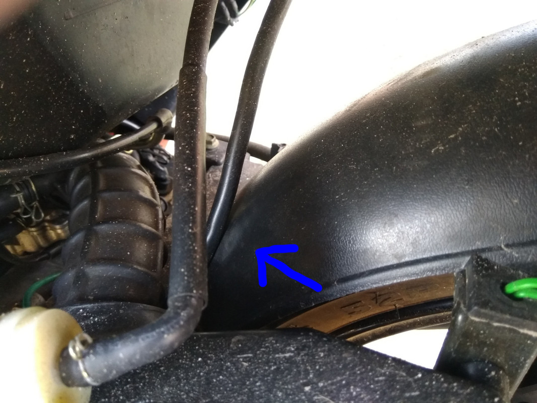

Ik zag toevallig dat het benzineslangetje (vanaf de benzinepomp) tegen het achterspatbord schuurde. Spatbord was al redelijk ingeslepen . Slangetje nog heel gelukkig. Moet er niet aan denken wat er zou kunnen gebeuren als slangetje zou gaan lekken.
Ik heb met een tyrap de beide slangetjes vastgezet. Even opletten/checken dus!!

Vinc schreef:Ik zag toevallig dat het benzineslangetje (vanaf de benzinepomp) tegen het achterspatbord schuurde. Spatbord was al redelijk ingeslepen . Slangetje nog heel gelukkig. Moet er niet aan denken wat er zou kunnen gebeuren als slangetje zou gaan lekken.

Nog eens goed mijn Symphony SR bekeken. En ja hoor, bij mij schuurt de leiding ook over mijn achterspatbord heen. Het spatbord begint daar al wit uit te slaan. (Nog net geen 4000 km gereden met de scoot) Dank voor de waarschuwing !

Bij mijn ST is dit ook zo.
SYM plaatst vanuit de fabriek een beschermende plastic sleeve om de brandstofleiding. Dit om dus de slijtage aan de slang tegen te gaan. Dat werkt bij mij prima. Ik zou de slang laten zoals het is.. misschien dat je hem iets strakker kan zetten maar kijk uit!
Omdat het motorblok + carburateur los bewegen van de rest van het frame en de brandstoftank moet de brandstofslang kunnen bewegen zodat deze niet onder spanning komt te staan als je bijvoorbeeld over een drempel raast en de vering zijn werk doet.
@HugoH op jou foto zie ik dat je vacuumleiding knel zit tussen het spatbord en de pijp van het luchtfilter naar de carburateur. Beide leidingen (brandstof en vacuum) horen bovenlangs te lopen. Hierdoor voorkom je dat het slangetje daar schuurt :thumbsup:
