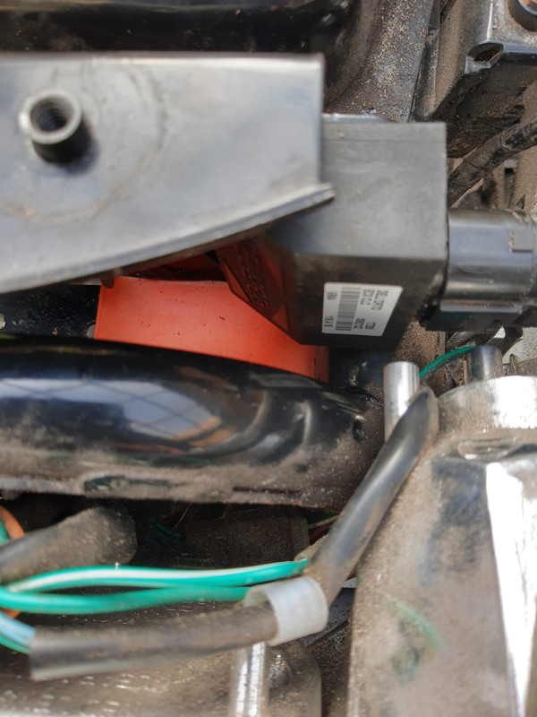

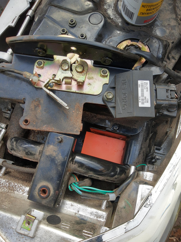

Bij het bezoek aan Allbike in Januari, vertelde Tim mij dat het raadzaam was om de stekker van de ECS. Te beschermen tegen op spattend vuil en water. Sym heeft de plaats van de ESC bij de Symphony wat "ongelukkig" gekozen.

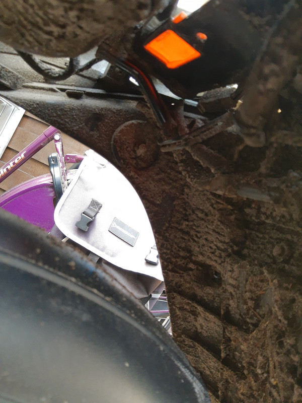

Uit het rechthoekige gat komt origineel de ESC en de stekker gaat er vanaf onder in.
Na de plek schoongemaakt en ontvet te hebben, heb ik het gat afgedicht met een plastic plaatje, welke ik heb vastgekit vanaf de boven kant. De ECS heb ik op dezelfde plek laten zitten, alleen een kwartslag gedraaid.
Op deze manier kan er veel minder vuil en water bij en is de ESC, nog steeds goed bereikbaar.
