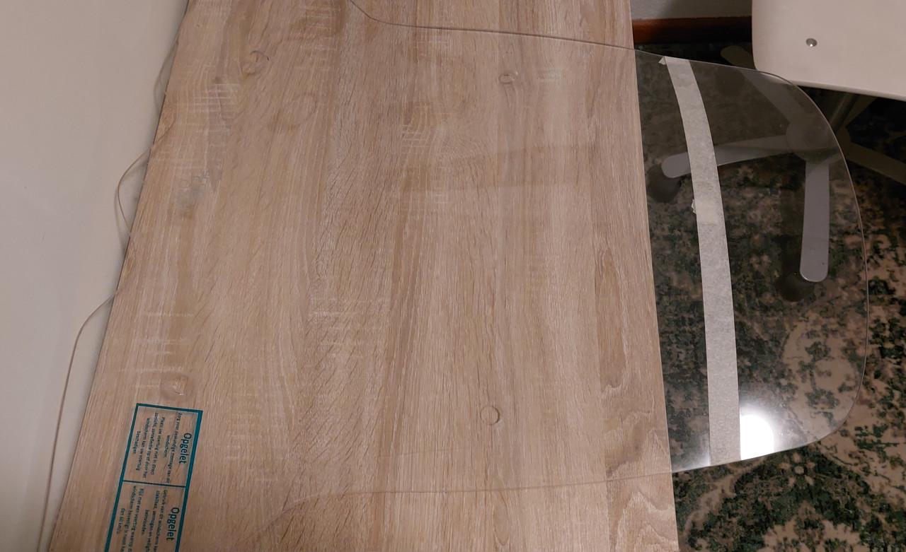

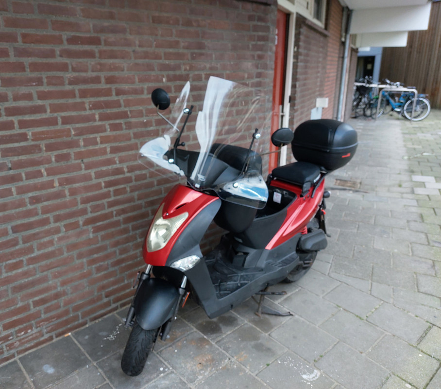

Sinds kort heb ik een hoog windscherm op de Agi zitten. Dat houdt een hoop koude tegen, maar er is 1 groot nadeel: een nat scherm belemmert het zicht enorm. Nu is mijn voornemen om het scherm in te korten, zodat ik over de rand heen kan kijken in de regen.
In het verleden zijn er op deze site al enkele verslagen geplaatst van het inkorten:
zelf windscherm ingekor, nu eindelijk echt af.
Inkorten windscherm Kymco New Dink
Bij Stephan was het erg goed gelukt, bij @verhoeven wat minder (sorry Verhoeven, mocht je dit ooit nog lezen). Maar gemene deler is dat je moet afplakken met schilderstape, de zaagsnede daarop moet aftekenen, en met een doorslijpschijfje de snede moet maken, dwars door de tape heen.
Zijn er huidige leden die ervaring hebben en nog tips kunnen geven?

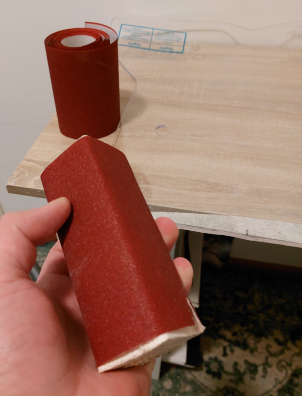

Toch maar de dremel erbij gepakt en nageschuurd met schuurpapier om een klosje hout:
En nu heb ik een midi scherm! Het resultaat is best goed. Als je er met je neus op staat, zie je wel dat het zo niet uit de fabriek kwam. Voor het mooie zou er nog een afwerkstripje omheen kunnen.

Als je perfectionistisch bent, kun je de randjes met wat geduld bijwerken met dat schuurblok om een fabrieksresultaat te krijgen, maar naar mijn mening is dat niet nodig.

Wat perfect werkt is na bewerken met een wetsteen .
Prima Job Heinz :thup:

Net een stuk gereden met hele harde wind. Nu wel wat turbulentie rond de helm, maar bij normaal weer zal ik daar weinig last van hebben.

waterproof schuurpapier van korrel 1000 of hoger zal ook prima werken. Beetje water erbij en schuren maar
