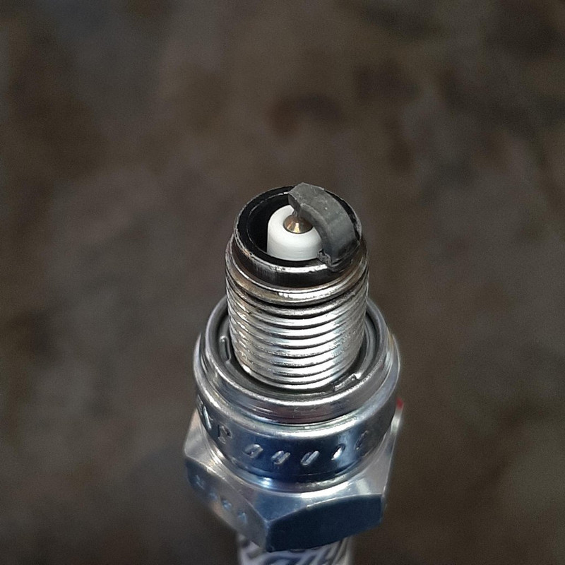

Waarvoor dank! Momenteel heb ik de gasnaald op positie 2 en hoofdsproeier 78. Hiermee start loopt hij erg goed. Het mengsel is in ieder geval niet te rijk. Of het niet nog iets te arm is, durf ik niet te zeggen. Geen witte aanslag, dus het lijkt me in ieder geval niet véél te arm.
De bougie blijft al enkele tientallen kilometers grijs van kleur. Het is niet de lichte espresso kleur waarover ik veel hoor. Bij NGK op de website valt te lezen dat een grijze kleur duidt op een juiste verbranding. Elders op het interweb zie ik afbeeldingen die anders doen vermoeden. Ik heb geen idee wat waar is.
https://ngksparkplugs.com/en/resources/read-spark-plug
De bougie (NGK CR7HIX) blijft overwegend grijs van kleur.
Berichten: 1184
Re: Generieke PZ19 Euro 3 carburateur op een Mash Dirt Track 50
Bericht#10 » 16 sep 2024, 17:10
een nieuwe Bougie is niet of nauwelijks af te lezen ... beter testen met een oude die nog goed werkt .
