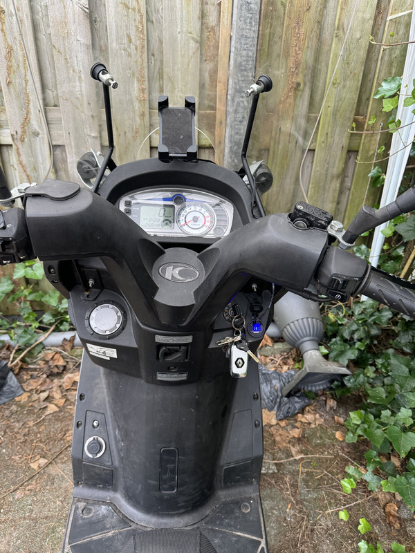

Heb extern 2 stroom punten gemaakt op mijn spatbord om de scooter zonder loshalen van zadelbak en demonteren van de accubak te kunnen overstarten. (Met kickstarter krijg ik hem niet aan)
Alle verlichting er weer opgezet van de Grand Dink.
USB met voltmeter er weer opgezet en een 12 volt punt direkt van de accu.
Nu maar kijken hoelang deze het volhoud ivm de KM die ik maak per jaar.

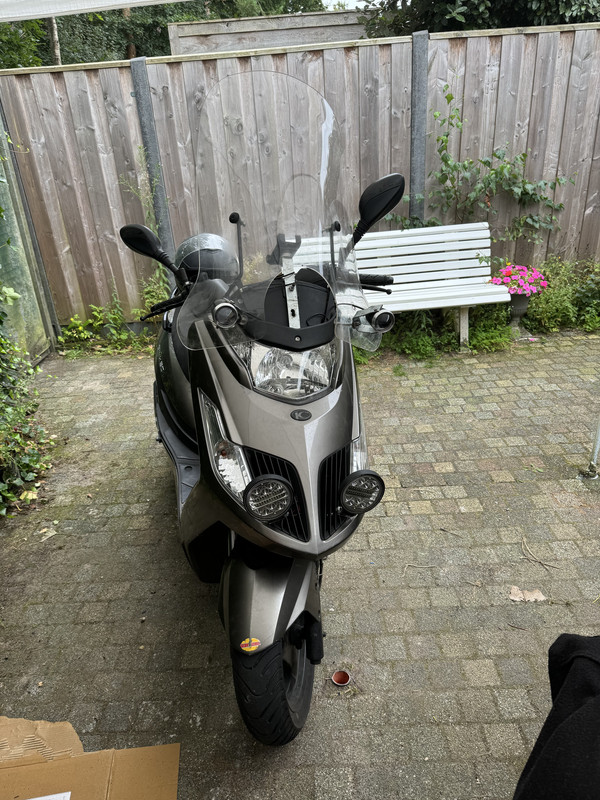

Na het new Dink avontuur en 80000 km verder toch maar weer aan een Grand dink begonnen.
De New Dink werd onbetrouwbaar en ging raar doen, dus verkocht.
Dan rijst de vraag, weer een 4-takt of toch weer een 2-takt.
Daar ik toch eigenlijk een 2-takt fan ben als het om brommer/scooters gaat toch maar weer op zoek naar een 2-takt.
Enorm getwijfeld tussen een G-Dink en een Grand Dink maar omdat een New Dink en een G-Dink net zo hoog zitten was de G-Dink geen optie meer.
Daar ik toch eigenlijk stiekem wel weer een grand Dink wil hebben, heb ik toch maar weer 1 gekocht.
Uiteraard moet er van alles aan gebeuren.

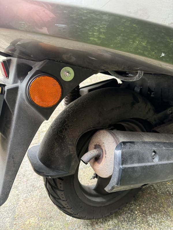

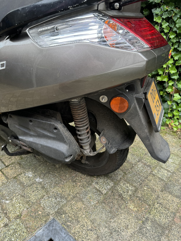

Setup
50cc met 12 mm carb en 94 sproeier.
Zelfs de varioring zat er nog in.
Snelheid op de teller 57 km per uur.
Snelheid op GPS 47 km per uur.
Loopt erg beroerd en slecht, vol gas en met horten en stoten.
2e dag wil hij niet eens meer starten.
Bougie eruit gehaald en deze was zwart en baggervet.
Gelijk de olie pomp afgesloten en zelf gaan mengen.
Oliepomp geeft veel te veel olie.
Hij blijft nu lopen en dus de varioring er maar uit gehaald en mijn multivar er weer op gezet met 8,5 grams rollen.
Hij trek nu voor geen meter maar wel 63 km per uur op GPS 75 km per uur op de teller en dat zonder opvoeren.
Maar wat een grote afwijking zeg, 15 km!!!!!!
Ook zit de uitlaat behoorlijk dicht denk ik dus ook tijd voor een Sito Plus.
Uiteraard komen ook op deze weer een berg lampen op voor het nodige licht.
Weer word vervolgd
