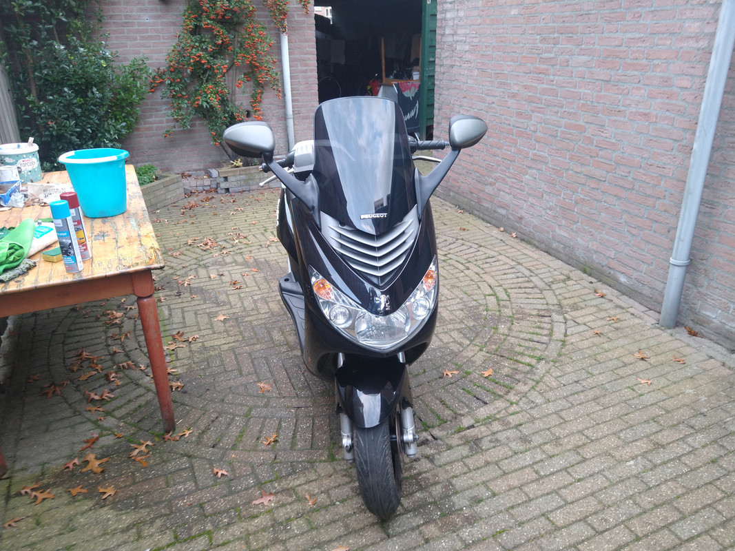

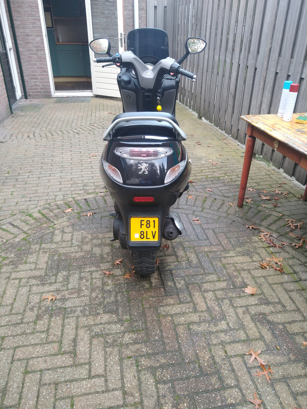

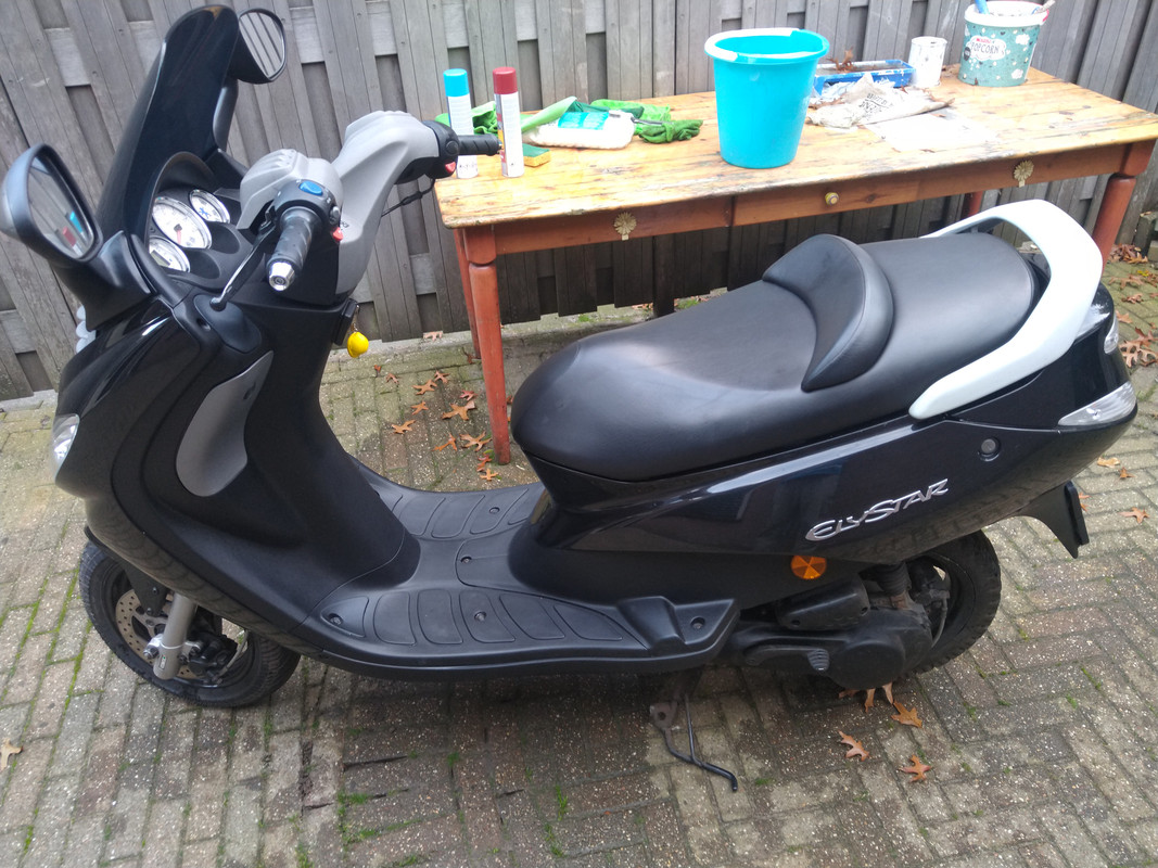

Na de eerste 400 km maar even schoon gemaakt.
