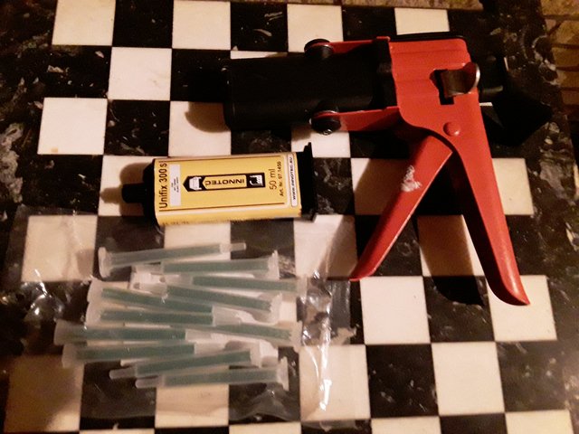

Vandaag gekocht ,
Kunststof / Plastic 2 Componenten Reparatie set .
Ideaal om Kappen te repareren /Lijmen / diepe krassen op te vullen etc etc .
Binnen enkele minuten kei en kei hard.
Min punt is dat je het Mengtuit(tje) maar enkele minuten kan gebruiken , Cilinders A+B , is 1 jaar houdbaar.

Het duurste is het Pistooltje , 50,00 ... maar das 1 Malig.
Lijm is 7,00 ( Duo Patroon 2-componenten.(kan je lang mee doen /ligt er aan wat en hoe vaak ).
Mengtuit is 0,35 / stuk.

Ik gebruik een polyester setje om de binnenkant te fixeren (15 euro, Toolstation, den Braven Polyset) en epoxy om de buitenkant op te vullen. Natschuren met 600 grit. Werkt ook goed, polyester spul is wel vreselijk agressief. Maskertje en handschoenen op/aan, zelfs in de buitenlucht.
Heb er zelfs een ontbrekend stukje plastic mee vervangen. Huls van een knipperlichtrelais opgeofferd, bijgesneden en met polyester erin gelijmd ::-
