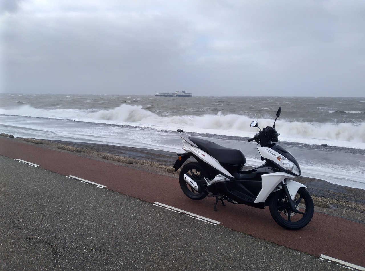

Gelukkig heb ik nog een 4-takt Honda, waar ik momenteel op rondrijd. Hopelijk dat deze het wel volhoudt.

Men voorspelt voor morgen (25 februari) een mooie lentedag. Ik kan natuurlijk met de GranDink verder, maar dan kan ik niet toeren. Laat ik daarom het afmaken van de GranDink maar even vooruitschuiven. Inmiddels is hij bijna af om weer ingereden te worden, maar dat kan ook wachten tot volgende week. Dus morgen lekker een stukje toeren op de Honda. Niet zo ver, want de Honda is meer een stadsscooter, maar omdat beide GD's in onderhoud zijn, mijn enige optie.
Straks lekker slapen, morgenochtend sporten en 's middags op de scooter de eilanden over.
Ik verheug me er nu al op.
