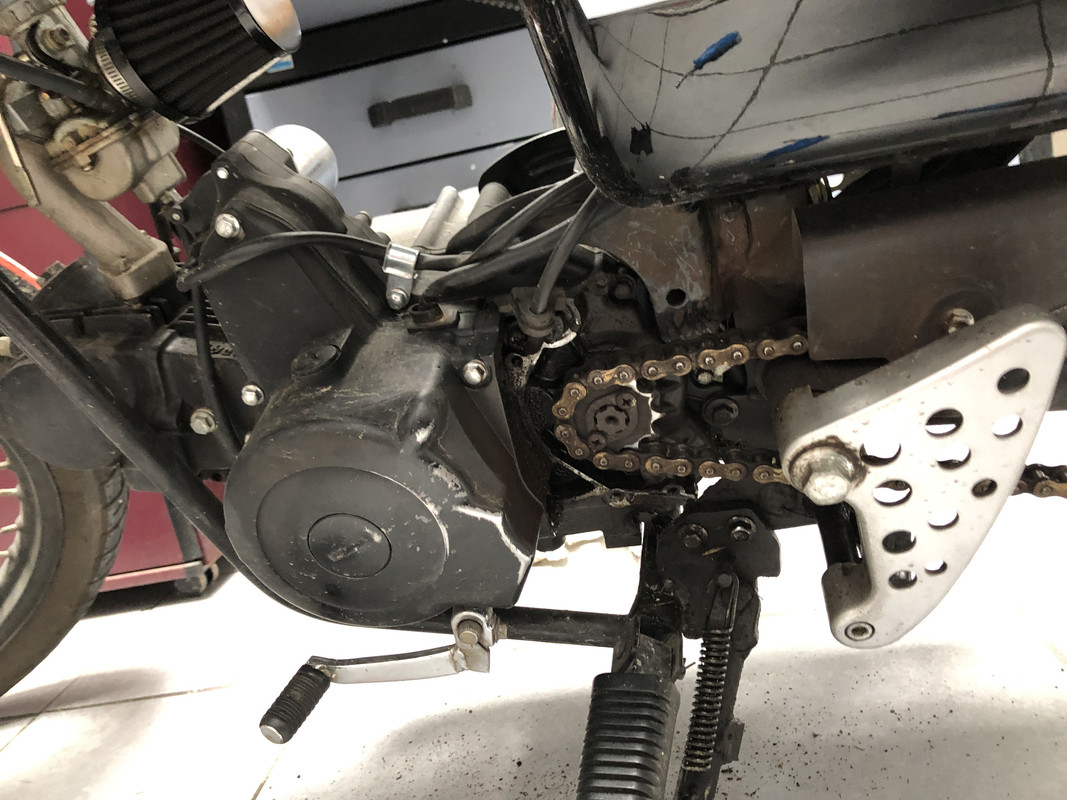

Die bout dat in het carter steeks waar de olie uit gehaald moet worden is niet hetgene wat lekt, wat wel dat weet ik niet maar het komt ergens vandaan van de locatie op de foto

Hoi kunnen 2 dingen zijn eigenlijk 3 maar vooruit
1 achter het deksel van de ontsteking zit een vliegwiel deze keerring kan lekken de olie komt dan op de aangewezen plaats eruit
2 olie keerring uitgaande as lekt
3 keerring schakelsas dit vermoed ik als eerste gezien de toestand van de as vuil aanslag
Succes ps vervangen is een fluitje van een cent
Succes

gerard lift schreef:Hoi kunnen 2 dingen zijn eigenlijk 3 maar vooruit
Succes
Dat schakelsas keerring, is dat dit?
gerard lift
Berichten: 1348
Re: Aantal vraagjes over mijn CR
Bericht#35 » 09 jan 2019, 21:53
Ja dat is die keerringen kun je bestellen bij brink motoren even bellen zeggen wat voor brommer je hebt sturen ze een setje op an viton rubber succes

Jep, die keerring is ook een berucht lek-plekje en die slijt natuurlijk veel omdat je er de hele tijd kracht op uitoefent als je schakelt. En hij zit aan de onderkant, dus alle zand en rommel wat je tijdens het rijden meepakt klettert er tegenaan... die combinatie is gewoon schuurpapier.
Wel typisch dat blijkbaar elk CR-blok de lak compleet afgesleten heeft op die achterste rand van het ontstekingsdeksel :yahoo:

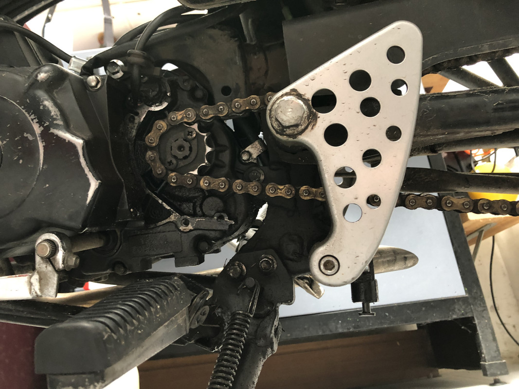

Keerring is vervangen maar bleek het niet te zijn,
Ik heb het lekkende probleem wel gevonden, alleen weet niet wat het is, waarom het lekt, en hoe ik dit oplos. Zie foto's

Dat is de schakelsensor indicator. Eruit halen nieuwe o ring of vloeibare pakking terug plaatsen en klaar
Succes gr gerard

btw... je voortandwiel is ook hard aan vervanging toe.
