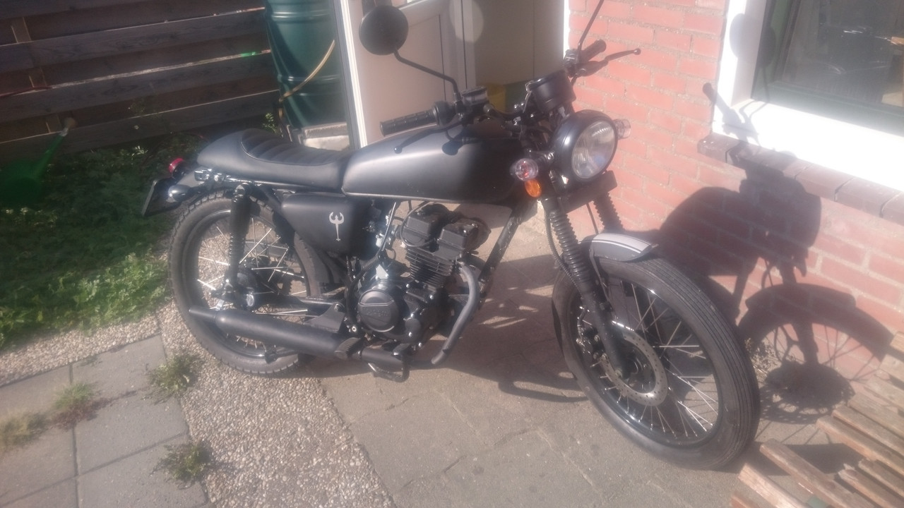

Bericht#8 » 17 okt 2018, 20:46
Goeden Avond
Ik rij sinds 11 Augustus op een Devil rond. hier mijn log boek zo ver
logboek-onderhoud:
0 km 11-8-18
kleppen gesteld
360 km 23-8-18
olie & filter ververst 1e beurt
Verbruik
(km-<km) / Lieters = 1 op x
(249-4) / 6.63 = 1 op 37,5.
(462-249) / 5.35 = 1 op 39.8 30-8-18
(751-462) / 8.05 = 1 op 35.9. 20-9-18
(903-751) / 4.28 = 1 op 35.5 6-10-18
(1121-903) / 5.24 = 1 op 41.6 10-10-18
Mijn bevindingen tot zo ver dat ik het een heel leuk bormmertje vind, ik heb zoon beetje elk bericht gelezen wat ik kon vinden de eerst paar honder kilometer (-200 ;)). Dus ik was redelijk voor berijd en dus op lettend, voor zo ver dat kan.
Ik heb al gehad enkele losse spaken op de eerste 500 km, me wielen zijn bijde niet helemaal lekker gespaakt oid zit een milimeter of denk 2 a 1,5 schommeling op en neer in (erg vervelend met een zware tas, de dealer zit er achter aan op moment).
De mechanische kabels alvast wat extra wd40 gegeven (oa kilometer kabel). Gas hendel zit iets los maar daar kan ik wel mee leven tot van de winter... Licht opbrengst in het donker vind ik voldoende/nettjes. Met dimlicht heb je inderdaad een klein vlekje licht en die van mij zakt iets onderuit, met groot licht prima tedoen in de polder is.
Verder heb ik wel 1 puntje wat ik nog nergens anders ben tegen gekomen.... Wat is de lak dun en het groom roest vatbaar. Mijn tank aan de onderkant is bijna blank je kijkt dwas door de primer heen. Ja door de primer!
Motorisch doet vind ik het ding heerlijk rijden zo lang je hem niet tegen zijn begrenzer drukt. met windkracht 7 op de zeelandbrug pal tegin in heeft hij het wel zwaar liggend op me stuur en net zijn 5 versnelling niet halen.
De eerst +/- 500 km
Had ik een iets tranende uitgaande as kering, daar na was dat over. Ook toen had ik al een klein beetje tranende kering aan de kik start kant (dat kleine kapje, olipomp/filter???). Verder was er na een goeie was beurt eigenlijk nergens iets lekkends te vinden.
zit een lekker geluitje in.
nu ik netjes naar me werk op en neer. Wat mij inderdaad op valt is dat het zelfde kapje als hier voor genoemd traant iets meer. en vandaag zag ik voor het eerst ook me voetpakking op de zelfde plaat tranen als in een vorig post is genoemd.
nu heb ik ondertussen 1200 km gereden en volgens mij kan ik merken dat me versnellings bak wat vrijer word tussen zen 2 en neutraal. ook vind ik de voorvork wat mager. oja laat hem niet in de regen saan, mijn buddie is een spons. verder heel fijn brommertje maar kwa kwaliteid valt i ver weg onder een zundap oid...
