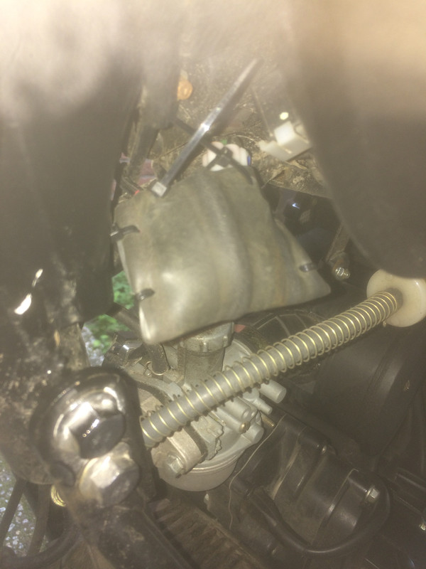

Een aantal onerdelen zijn inmiddels vervangen. De bougie (nu geen goedkope chinese bougie, maar een echte goede), de ketting (versleten omdat ik er zelf geen onderhoud aan had gepleegd). Verder een nieuwe gaskabel, omdat de originele gebroken was. Dat is uiteraard erg vervelend, want je kunt dan lopend terug naar huis. Oorzaak was dat er veel vuil in de carburateur was gekomen, waardoor deze vast was komen te zitten. Er zit nu een kapje over, zodat de carburateur schoner blijft.

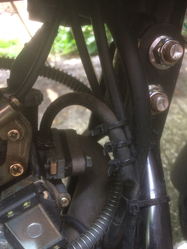

Verder waren een aantal kabels aan het doorslijten. Ten eerste de bescherming van de koppelingskabel, daar waar hij achter de koplamp langs gaat. Deze slijtage werd veroorzaakt door de ijzeren spiraal die om de kabel van de voorrem heen zit. Ik heb nu een stuk binnenband om de koppelingskabel heen gezet (zie foto 2).

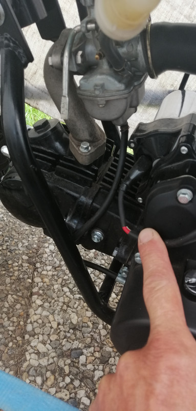

Het zelfde voor de electrische kabels aan de linkerkant, waar ze met een klip aan het frame vastzitten. Ook daar was slijtage in de huls van de kabels ontstaan. Ook daar heb ik binnenband omheen gemonteerd (zie foto 4).

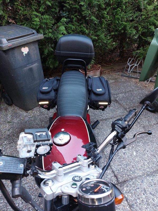

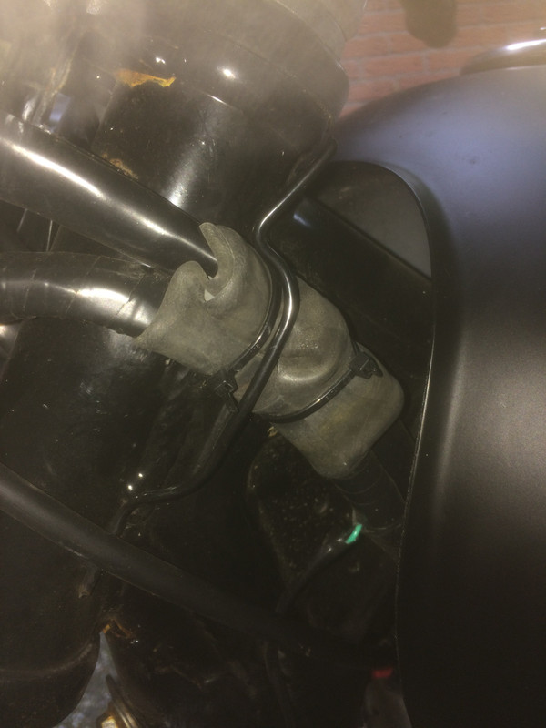

Daarnaast had ik af en toe dat de brommer erg slecht reed als het hard regende. Ik weet niet zeker waar het aan lag, maar sinds ik de twee stekkers aan voorkant van de tank (die behoorlijk bloot lagen) heb afgeschermd voor vocht, lijkt het voorbij te zijn (zie foto 1). Uiteraard heb ik ook hier weer binnenband voor gebruikt. Nu moet ik wel zeggen dat ik sindsdien niet meer in zulke natte omstandigheden heb gereden. Verder ontdekte ik vandaag een rechtopstaand slangetje op de carburateur, ongeveer 10 centimeter lang, waar eventueel ook vocht in zou kunnen komen. Dit slangetje eindigt helemaal in het niets. Het lijkt me niet een afgebroken/afgesleten slangetje te zijn. Ik heb geen idee waar dit slangetje voor dient, maar ik heb hem nu naar beneden gebogen (zonder knik) en vastgezet met wat tiewraps (zie foto 3). Wie weet wat dit voor slangetje is?

Dat slangetje is vermoedelijk de aftap van de vlotter bak een hoort helemaal naar beneden te lopen.

Ps. Het slangetje waar eerdere berichten in dit topic over gaan is de ontluchting van de vlotterbak (vloeistof erin, lucht eruit en vice versa), de aftap zit onderop vanwege de zwaartekracht.
