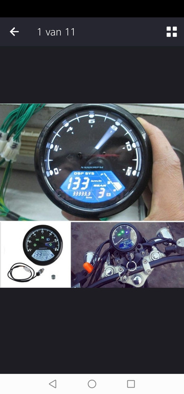

Wat koste de nieuwe teller? Wat ik eigenlijk mis is een indicatie in welke versnelling je zit. Ik heb zelf zitten denken om onderstaande aan te schaffen maar deze heeft een diameter van 9 cm, en de originele is 7 cm... En ik weet niet of het werkt op de muscle 50 om de versnelling te laten zien
