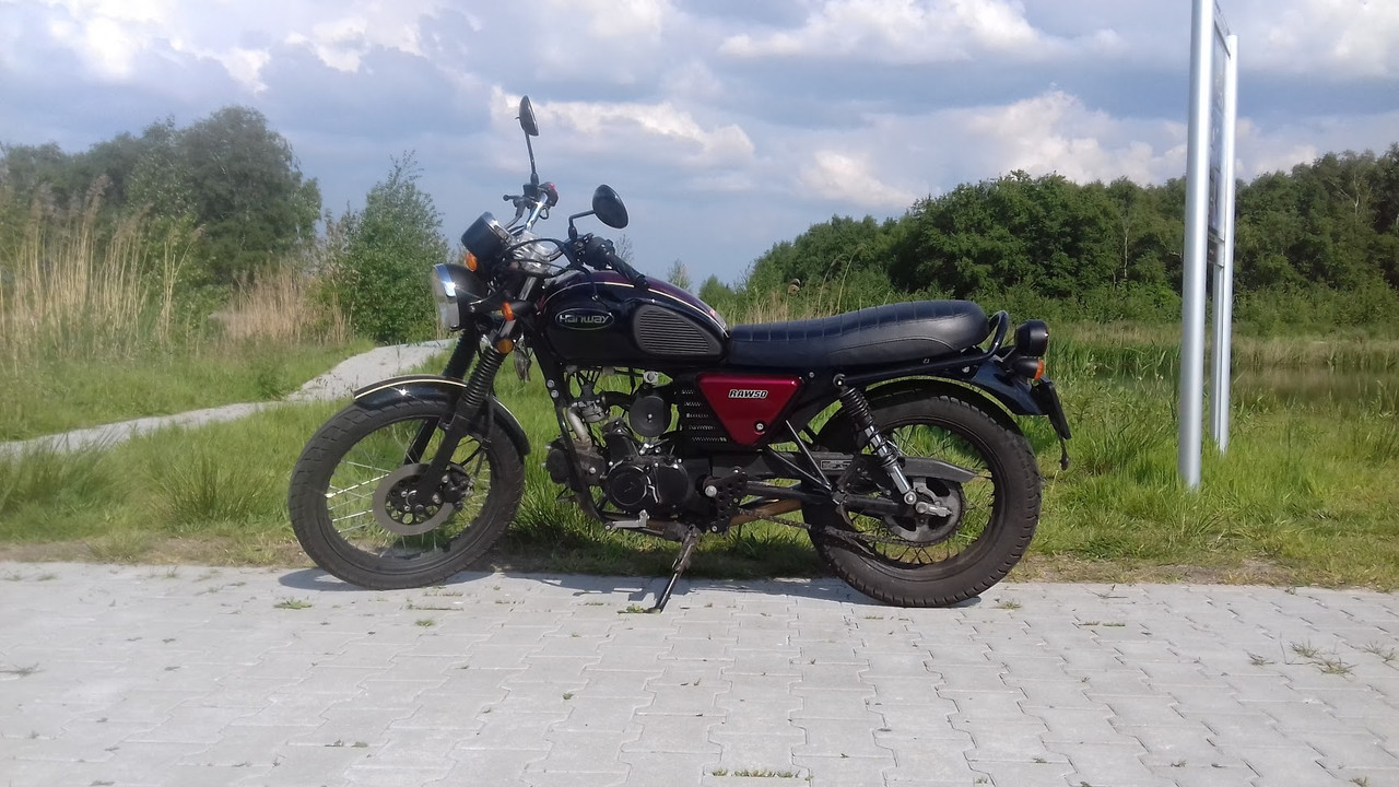

Ik heb mijn Hanway RAW 50 nu zo'n anderhalf jaar en bijna 10.000 km erop zitten. Het is een daily driver voor mij. Ik heb er nooit problemen mee gehad, hij deed het altijd goed, maar de laatste tijd loopt hij niet meer lekker nadat ik er zo'n 10 minuten op heb gereden. Het ligt er wss aan dat hij warm is, want als ik hem eventjes weg zet en er weer mee ga rijden na een paar minuten afkoelen, loopt hij binnen de kortste keren weer slecht. Op lagere touren (rijdend en in versnelling) loopt hij prima, maar op het hoogste tourental (er zit een CDI in waarmee hij 54 km/h gaat, met normale vertanding op de tandwielen) stottert hij. Het vervelendste is dat hij vrijwel direct uitvalt als hij in z'n neutraal staat of ik de koppeling inknijp. Alleen als ik het gas precies goed doseer, valt hij niet uit, maar dat is erg moeilijk en hinderlijk. Het gekke is dat hij daarna met de elektrische start en een beetje gas vrijwel altijd direct weer aangaat (koud gaat hij ook direct aan).
Ik heb er ondertussen nieuwe olie op gedaan, nieuw benzine filter, feul refreshner in de benzine gedaan (ik tank altijd en alleen V-power 98), carberateur twee keer uit elkaar gehad en sproeiers schoongemaakt, kleppen gesteld, filter opnieuw ingespoten en complete filterhuis schoongemaakt (ik heb het filterhuis zelfs gemodificeerd, na de eerste 200 km al, heb ik een buis aan het filterhuis gemaakt, omdat de opening van het filterhuis best open is voor de buitenwereld. Toen het een keer hard regende en waaide, stond er een laag water in het filterhuis, maar dit probleem is dus al lang verholpen). Een nieuwe bougie was na 1000 km helemaal zwartgeblakerd. Ik heb geen idee wat ik moet doen en ik vraag me af of dit bij iemand anders al eens is voorgekomen.
Sorry voor het lange verhaal. Ik verwelkom elk antwoord!
