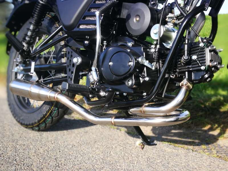

k heb een vraag over de aanschaf van een uitlaat voor de Hanway RAW50 Caferacer.
Ik ben van plan om binnenkort een andere uitlaat aan te schaffen (zie afbeelding) maar heb een vraag over de Euro 4 Lambda sensor die gemonteerd zit op de uitlaat bocht. Het model die ik op het oog heb heeft nmlk geen schroefaansluiting voor de lambda censor. Ik vraag mij dan ook af of mijn Caferacer ook zonder lambda kan of mag rijden.

gaat volgens mij niet werken . je ecm heeft die info van de lambda nodig voor t juiste mengsel.

Het zou wel kunnen, maar dan moet je zelf een montagepunt voor je lambdasensor moeten maken.
Dus gat boren en moer met juiste schroefdraad er op lassen.

Hier heb je ook zogenaamde 'sensor bungs' voor (geen idee wat een 'bung' in het Nederlands is); die las je op de uitlaat in plaats van een moer (eerst uiteraard even gaatje boren met een trappenboor). Bijvoorbeeld deze: https://www.kolliesparts.nl/nl/kollies- ... 2x125.html
Inderdaad alleen even goed kijken naar de schroefdraad die je nodig hebt voor de sensor. Ik heb het onlangs toevallig bij mijn auto uitlaat laten doen, eitje voor de gemiddelde garage/monteur. Lijkt mij voor de brommer alleen maar makkelijker omdat de uitlaat voor het grijpen zit.

Hou er wel rekening mee dat de plek waar hij komt en onder welke hoek hij staat goed is anders beïnvloed het de werking van de sonde.
Ik weet niet of er een 2 of 4 draads lambda sonde op zit.
Een lambda sonde heeft een bepaalde temperatuur nodig om zijn werk te kunnen doen. Een 4 draads sonde heeft een verwarmings-element aan boord om hem sneller op werk temperatuur te krijgen daarna nemen de uitlaatgassen het over, een 2 draads moet het doen met de warmte van de uitlaat gassen. Daarom is de afstand vanaf de uitlaatpoort belangrijk.
De hoek waarin hij staat is om te voorkomen dat er vocht bij de kern komt wat de werking verstoord of zelfs de sonde kapot maakt.
