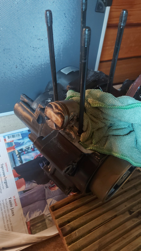

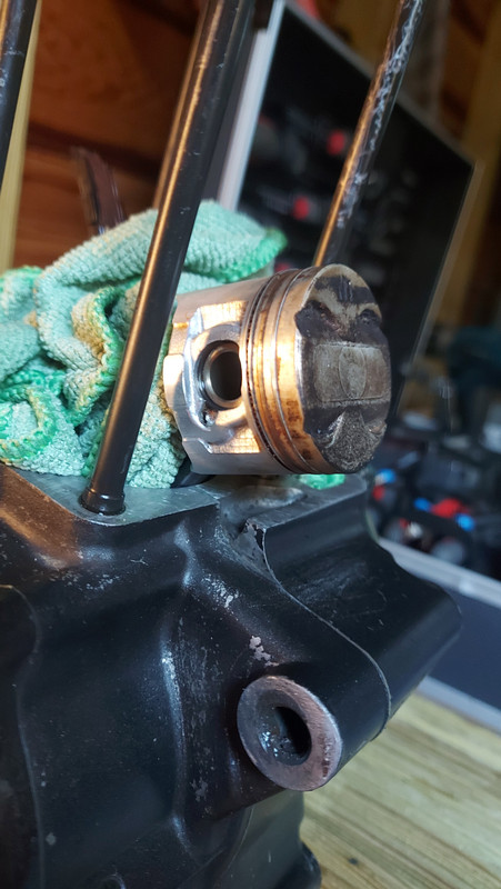

Vanochtend het oliefilter eruit gehaald, deze was nog redelijk schoon. Oude olie maar geen roestbruine drab. Omdat alles er goed uitziet in het onderblok laat ik dit nu nog in elkaar zitten en ga het blok veel spoelen met action olie om de resten roest en andere vervuiling eruit te krijgen.
Er zit geen verticale speling in de krukas, vliegwiel is mooi in balans en distributieketting is nog perfect. Nu de oude zuiger eraf, en vanmiddag lager- en kopervet halen. En als het slecht weer wordt vanmiddag de zuigerveren aan de keukentafel.
Eerst deze jongen eraf, en het naaldlager controleren.

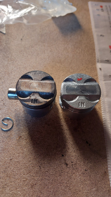

Nou, dat was 2 minuten werk. Alles zat mooi in het vet en los, wel bruine olie, maar dat verrast me niets en valt me weer niets tegen van een bamiblok.
Oud en nieuw

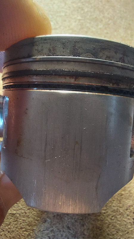

Olieschraap veer vol met roest
Maar geen naaldlager om de pistonpen, maar weer even de tekeningen induiken om dit te bevestigen. Wat er niet is, kan ook niet kapot en scheelt weer vervangen!

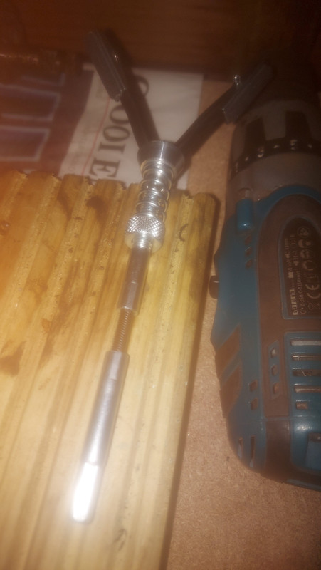

Maar eerst de zuiger, gister weer flink gehoond:
Je ziet nu mooi de ribbeltjes van de olieschraapveer, met weinig druk wegpolijsten en dan met veel druk opnieuw groeven aanbrengen met het hoongereedschap.
