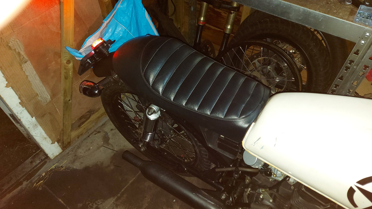

Bericht#101 » 25 jan 2021, 22:19
Achterspatbord binnen uit China, binnen 10 dagen! Hoe het kan voor 12 euro is me een raadsel, maar ik ben er blij mee. Altijd gokken of zoiets past, met de karige beschrijvingen op Ali. Had me voorbereid op wat aanpassingen, wat gaatjes bijboren, maar hoefde alleen de gaatjes voor het achterlicht een beetje breder te maken.
Nummerplaat en achterlicht zitten er weer op, nog ff het kenteken uit de schorsing halen en een WA verzekering afsluiten. Morgen even naar de pomp voor verse lucht en een paar litertjes E5.

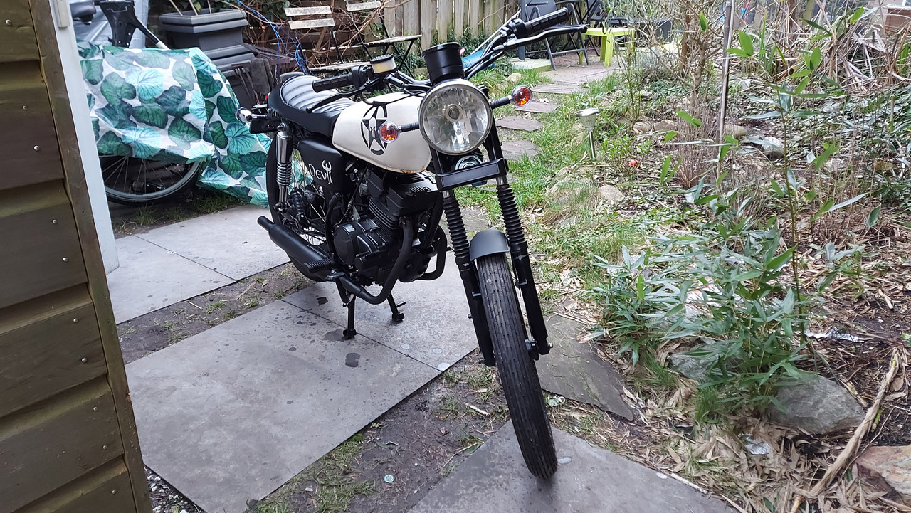

Bericht#106 » 30 jan 2021, 17:38
Zo goed als klaar, kapjes erop en er een lekker vet doekje overheen gehaald voor de glans en een beetje bescherming tegen het zout. Nog een paar spiegels erop, en nog wat onderdelen vervangen achterlicht (mist 50% van de ledjes) en de achterremschakelaar (roest intern), led lamp in de koplamp (hopelijk zie ik dan ook wat ipv dat ik alleen zichtbaar ben) en rubbers op de voorvork (deze zijn keihard).
Uiteindelijk zal er nog veel meer mee gebeuren; stralen, poedercoaten, nieuwe banden en ander onderhoud (remmen, voorvork, contactslot en het originele luchtfilter).
Omdat het half Lucifer is en half donor heet ie vanaf nu Lucy, wellicht dat er ooit nog een pin-up op komt ipv de doodshoofd.
