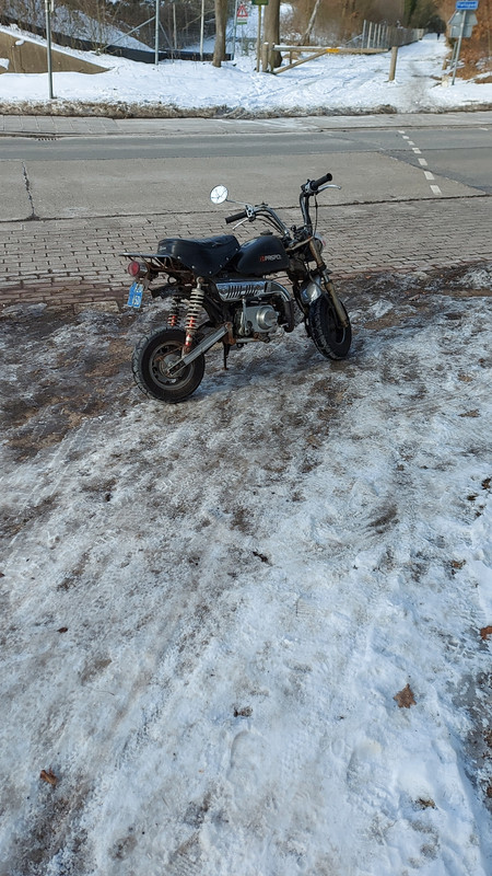

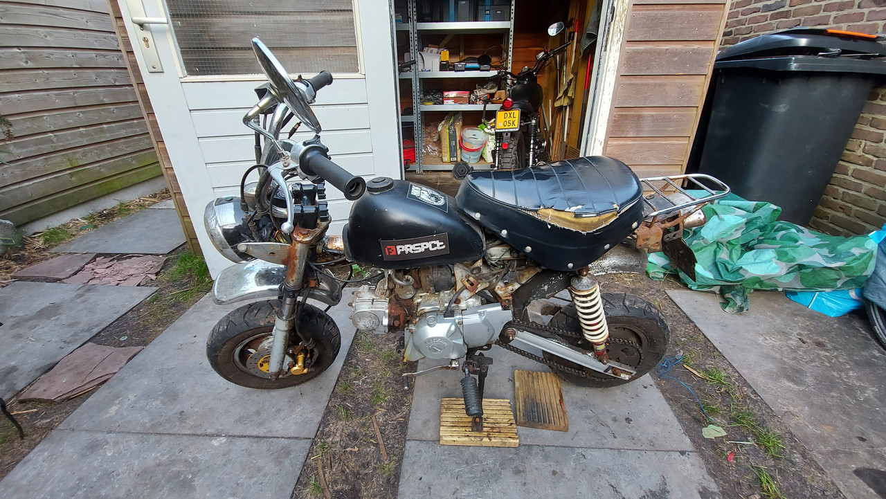

Een Skyteam Monkey uit 2008, 13 jaar jong van de 1e eigenaar gekocht voor 3 pakjes shag. Ik had een slof en een beetje geboden op marktplaats, maar bij starten bleek al snel dat er meer aan de hand was dan wat roest en een kapot zadel, zoals geadverteerd.
Maar hij reed nog wel dus met een koopje onder de kont de 13 km door de sneeuw naar huis gereden, enorm veel lol gehad. Meer dan de brommer waard is. Maar toch nieuwsgierig of ie nog te redden is.
De mankementen:
- lekke voorvork met bramen op de poten.
- krukaslagers kapot
- cilinder flink verroest
- zadel, spatborden, tank (lek) allemaal, al enige tijd, niet de mooiste meer.
- voorrem niet aanwezig
- uitgezonderd ontsteking, elektronica niet werkend

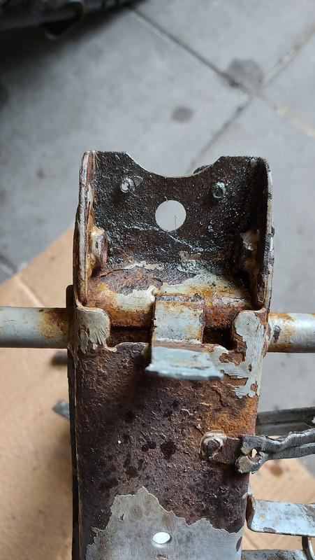

- flink wat roest, maar niet doorgeroest. En door de sneeuw naar huis geploegd dus frame is getest keihard.

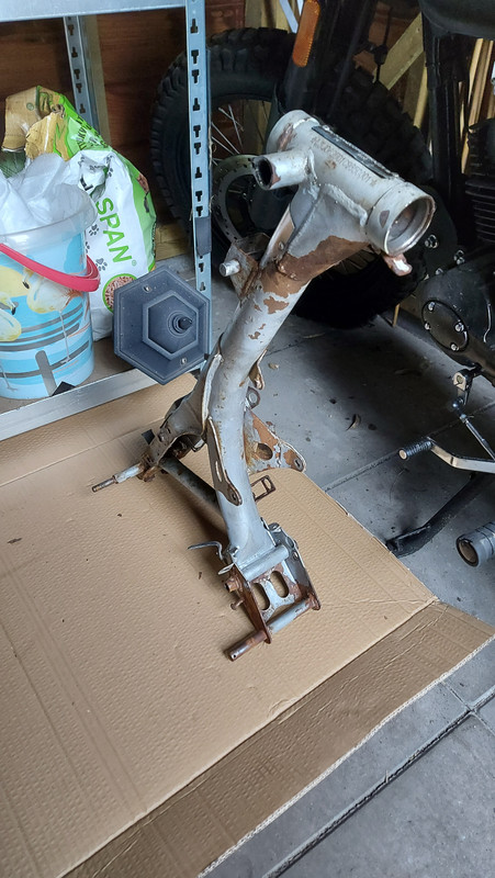

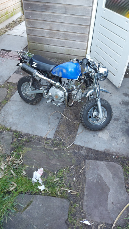

Al flink met de staalborstel, en borstel op de boormachine bewerkt, frame is goed hard op alle punten. Heb een offerte uitstaan voor stralen en coaten, poeder of natte coating. En tijdens het demonteren alvast een goede donor gevonden. Een Jincheng Monkey:
Met een 70, 80 of 125cc blok (verkoper wist het niet, maar het voorspatbord is naar voren gezet met een beugel dus de cilinder is wel langer is een origineel Jincheng adapterplaatje. Ook het 50cc blok erbij en een hele hoop reserve onderdelen. Zonder kenteken, noch papieren.
Plan is om er een knappe Monkey van te maken, 50cc op blauw kenteken. Lekkere cruiser voor de zomer, met noppenbanden en de verlengde achterbrug voor een wat stoerder uiterlijk. Welk van de 3 blokken het best is moet blijken, wellicht een nieuw motorblok erin (200 e).

Frame gaat gestraald en gepowdercoat worden voor 90,-. Mag elke RAL kleur kiezen dus dat wordt nog even moeilijk kiezen.
De typeplaatjes en 2 verroeste bouten uitboren, en het draadeind van de toeter wegvijlen (ook afgebroken). Zo frustrerend dat een bout afbreekt, maar dan toch keihard is om in te boren. Net even nieuwe titanium, tin gecoate hss boren gehaald. Hopelijk ligt het aan mijn stompe boortjes en kom ik er nu wel doorheen.
Daarna alle andere gaten met schroefdraad dichten, of is het beter deze na het coaten opnieuw te tappen?

Ik heb alleen gezien dat ze boutjes gebruiken om de draad vrij te houden, zodat je schroeven nog passen. Inderdaad maar even bij het bedrijf navragen.
Punt is dat er wel roest op de draden zit dus dat wil ik graag afgedekt of verwijderd. Ik zet alle boutjes sowieso in keramisch vet dus dat houdt vocht wel weg.

Uitboren en tappen is gelukt, rechts beter dan links daar kwam een deel van de nieuwe draad los maar een boutje wil erin. Loctite! Wellicht dat het poedercoaten en opnieuw tappen enige verbetering brengt.
Eerst met een oud boortje en een hamer een deukje in de oude bout geslagen zodat de boor niet wegloopt. En toen met een verse 3mm boor het eerste gat gemaakt, nog even een linkse tap geprobeerd maar dat wilde niet. Dus helemaal erdoorheen.
Redelijk recht ook nog, niet slecht voor mijn nieuwe Makita accuboor.
Uitboren met 4 mm, en daarna nog eens uitboren met 5mm. En tappen maar.
Nog even een beetje afwerken en ontvetten, dan kan ie naar de coater die om de hoek ik Hilversum zit. Fijn dat het vandaag allemaal wel wilde lukken!
