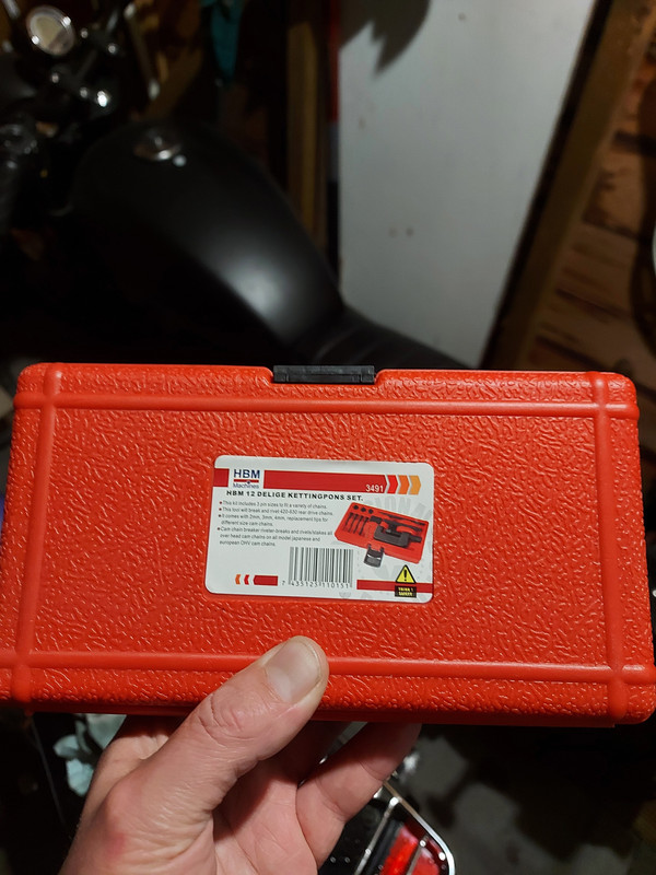

Kettingpons is binnen, volgende project wordt een glimmende ketting installeren. Misschien ook een nieuw achtertandwiel, eerst maar eens tijd vinden.

Nieuwe Regina ketting erop, ingekort met het HBM pons-setje. Ging perfect, mooi beheerst en zonder schade aan de andere schakels. Ketting om de tandjes heen gehaald en vastzetten met zo'n clipje, en weer op spanning en ingevet. Gereedschap in de rugtas mocht 'ie onderweg wat stelwerk nodig hebben.
