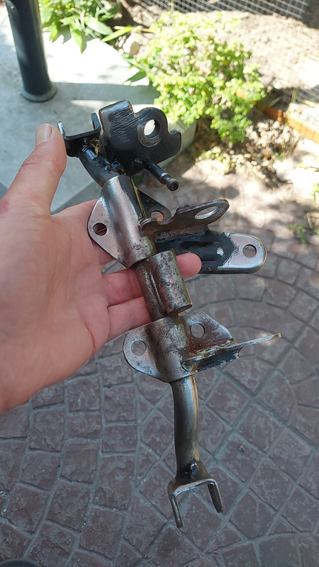

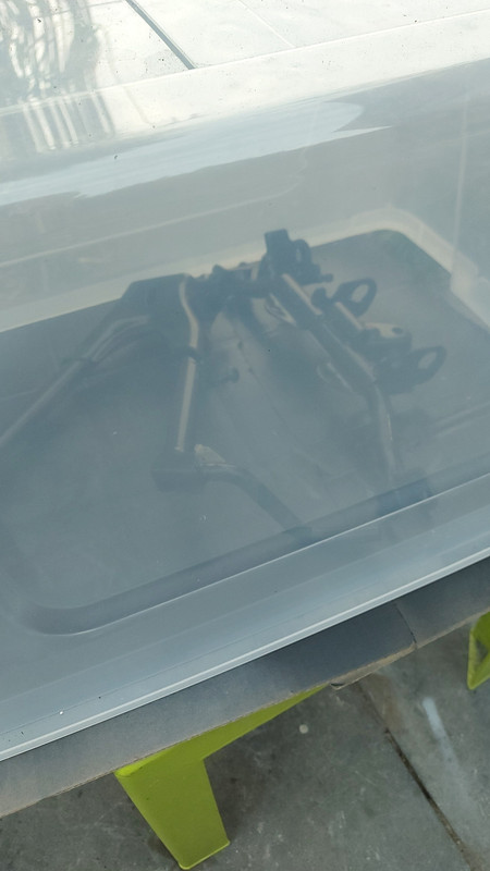

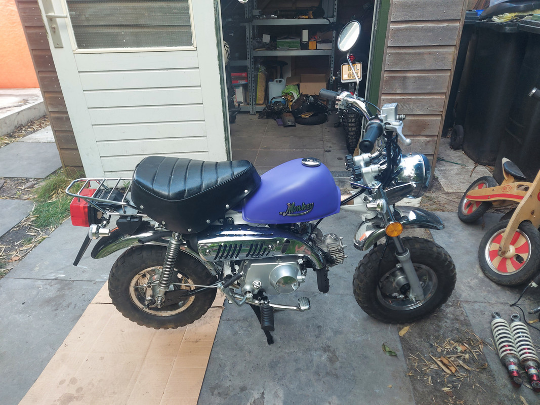

Project middenbok is ook af!
Een oude steppenbalk helemaal kaal gemaakt en opnieuw gespoten, ingesleten voetsteunen opgevuld. Via marktplaats had ik een middenbok + as en veer gevonden, zonder roest en een zijstandaard had ik nog liggen zonder roest. Wilde eerst het hele zwikkie wit maken, maar vond het zonde om een roestvrije bok en standaard van zwart naar wit om te toveren. Veel makkelijker om deze een laagje zwart te geven zodat het matcht, dekt ook een stuk beter dan wit op zwart.
Nog wat procesfoto's:
Helaas past de middenbok alleen met de originele achterbrug, deze was wel verroest en had ook wat liefde nodig. Om het in het kleurenschema te houden heb ik deze wel wit gemaakt, en dat knalt er lekker uit. Omdat de aluminium achterbruggen langer en hoger zijn loopt anders de ketting tegen de middenbok. Ook de rem moest helemaal uit elkaar om de remstang genoeg lengte te geven voor een goede slag. Maar de wegligging en vering is stukken beter geworden.
Volgend project: voorvork verlagen (staat nu zo hoog dat hij wheelies wil maken bij het optrekken) en kroonstuk, stuurhouder, vorkpoten en koplamp een nieuw laagje verf geven. Eerst maar eens verlagen en testen, dan stap voor stap onderdelen spuiten.

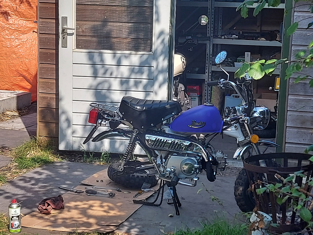

Janvb schreef:Wat? Nóg laagbijdegrondser? :-D
Hoe lager 'ie wordt, des te lekkerder 'ie rijdt (lees origineel). Voorvorkrisers zijn 4,5 cm op een totale lengte 50 cm.
Heb nog 1 achterbrug die 'm een stuk langer maakt, dat gecombineerd met de hoge vork heb je een chopper(tje).
Wel weer alles nalopen, moer van de achterbrug is ineens foetsie, kennelijk niet goed aangetrokken gisteravond... :?:
Gelukkig genoeg reserveonderdelen. Ga maar weer eens marktplaats volgooien met het overige spul. Ook de Scrambler staat weer in de verkoop.
