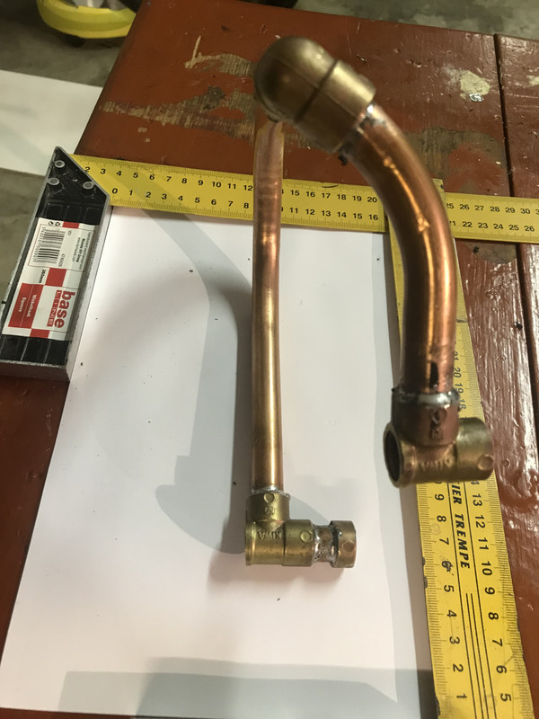

Ik was zelf ook op zoek naar wat creatieve ideeën en heb met wat pijpbuig en soldeerwerk het volgende in elkaar gezet.
Soldeer T-stukje aan 1 kant afgezaagd en 15mm en 12mm pijp erin gesoldeerd om de bout mooi verzonken pas te krijgen.

We hebben een loodgieter in de club, altijd handig! :thumbsup:
Nette oplossing zo voor die kleinere tassen, hoewel de originele beugel niet veel lager uitkomt.

@Guzzio Wat een mooi stukje werk.Top. :thumbsup:

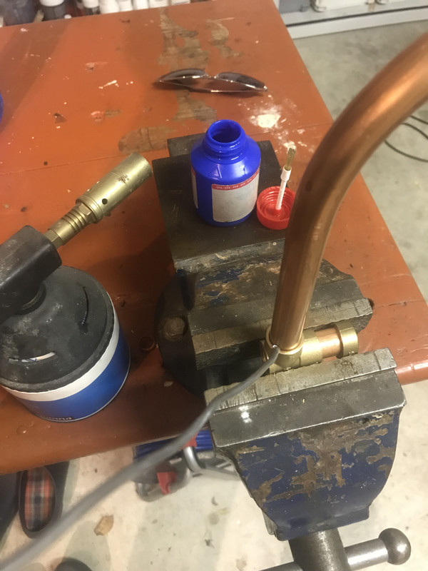

Heb je een uitleg over hoe je soldeert? En met welke spullen. Heb dit ook al een paar keer gedaan, moertje solderen op de poten van de wieg, maar die kwamen wel heel erg makkelijk los. 1 trap tegen de poot en onderste moer afgebroken.
Ik heb nog een 20 jaar oude soldeertin met harskern, dus daar kan het ook aan liggen. Uit de tijd dat ik met een maatje buizenversterkers opknapte.

Goed blank maken met schuurpapier oid
Op dit soort pijpwerk is S39 flux wel handig, dat helpt met het vloeien van de tin.
En een voldoende grote warmtebron gebruiken, en daarmee alles goed heet stoken zodat de tin mooi vloeit.
Om te oefenen kan je Ttjes proberen te solderen van restjes installatiedraad.

Inderdaad, dit is de methode, voor warmtebron een gasbrander gebruiken, geen soldeerbout, o.i.d.
Tip:
Mijn bouwvolgorde was:
- Na het buigen de rechte stuken op maat brengen afhankelijk van hoe groot je de beugel wilt hebben.
- De achterste T met beugel solderen, ik heb afgezaagde stukje gebruikt om het bevestigingvlak aan het frame wat groter te maken (is steviger(
- Van de de voorste T alleen de inserts solderen, na het solderen met boor 8 het teveel aan tin doorboren
- T-stukken vast zetten aan frame en het korte bochtje en knietje uitmeten om de hoek goed te krijgen, vervolgens markeren met een stift hoe het zit
- los halen van frame en geheel solderen. Zorg dat je de te solderen deel recht op heb staan zodat soldeer naar beneden wegvloeit.
