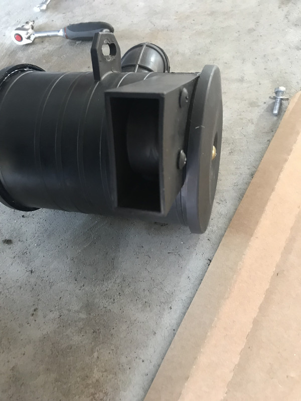

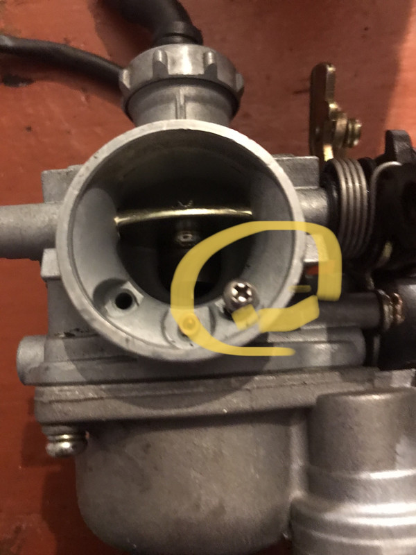

Maar dan motortje … drama .., hij liep voor de val super relaxed , haalde 58 km/u , hield niet in, trok vlot op , maar is voorbij. De monteur zou het wel fiksen, maar je helaas niet gelukt, had kleppen gesteld, carburateur gereinigd en afgesteld. Mast hoe? Hij liep voor geen meter. Thuis uit elkaar gehaald en vond een schroefje in een luchtinlaat (zie foto) en een prop in het inlaat filter . Dit eerst maar eruit gehaald en beklag gedaan ( was advies van importeur!!!????) ben ik nou gek??? Voor de val liep ie goed en nu niet , dus oplossen met een schroefje?? Na weet origineel gemaakt, blijft ie lopen, maar haalt krap nog 52 km/u en houdt in bij maximaal toeren.

Guzzio schreef:Ik heb net nog wel de bougie en sensor in uitlaat schoongemaakt , waren beide pikzwart
Ja dat snap ik, met al die restrictie in het inlaatcircuit is het mengsel veel te rijk.
En wat de fnck hebben ze met die schroef in dat luchtkanaaltje willen bereiken?!?!
Gaat dat toevallig richting die regelklep?
Dit is ondermaats gebeun waar een 16 jarige die in een schuurtje aan zijn eerste Tomosje sleutelt nog niet op zou komen...

Janvb schreef:En wat de fnck hebben ze met die schroef in dat luchtkanaaltje willen bereiken?!?!
Dat zeg je nou, maar Mash Nederland heeft een zelfde advies naar de dealers gestuurd om zo carburateur van Deni aan te passen zodat de startproblemen verholpen zouden moeten zijn. Ik kreeg zelfs van de dealer te horen dat het advies was om het filtertje in de carburateur te verwijderen, omdat deze met de nieuwe benzines nogal snel verstopt raken en problemen zouden gaan geven. Is niet gelukt met die aanpassing, maar ze hebben een (slechte) poging gedaan en daarmee de plicht als importeur voldaan. Is gewoon gebeun om het juridische verhaal de kop in te drukken heb ik het idee.
Als hij origineel goed heeft gelopen, heb je geen aanpassingen nodig. Gewoon weer terugbrengen in de staat voor de val, en dan afstellen. Zal misschien niet meevallen, maar is naar mijn idee je beste optie.

Dat is precies wat scooter service ons vertelde, was advies van importeur, echter het gevolg was dat de stationair schroef niet meer werkte: bij indraaien ging toerental omlaag ipv omhoog, hoe verzin je het? Een beetje prof monteur zou toch moeten snappen dat dit niet de bedoeling is. Alles weer teruggebouwd naar origineel, maar krijg m nog niet zoals het was. Stationair schroef weer. Ik vond nog wel iets raars, de naald van de gasschuif stond scheef en zat los. Ik had nog een reserve carb en die naald was wel recht, maar 3mm korter, die heb ik er nu in gezet.

Alles uit elkaar gehaald, bleek dat ze ook nog een sproeier maat 63 er in hadden gezet. Beunhazen!! Nieuwe sproeier, originele maat 72 gehaald en weer in elkaar gezet en hij loopt weer zoals het was, haalde 57 op de gps….
