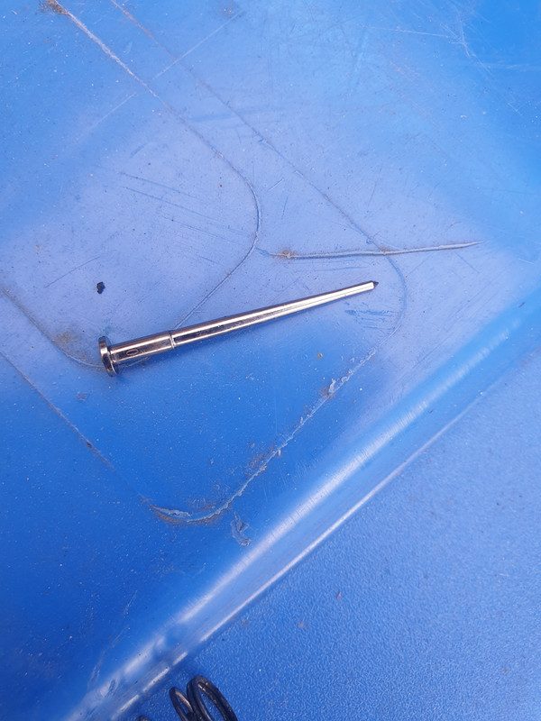

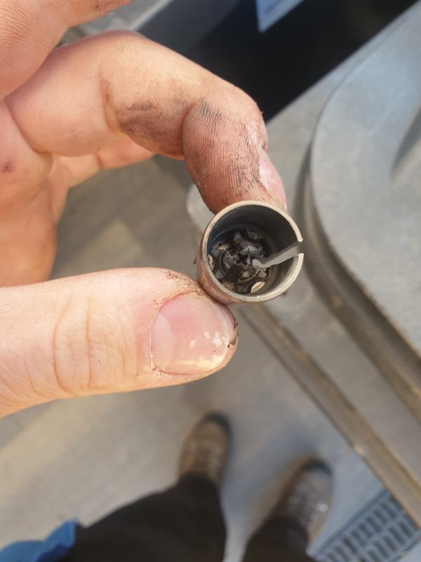

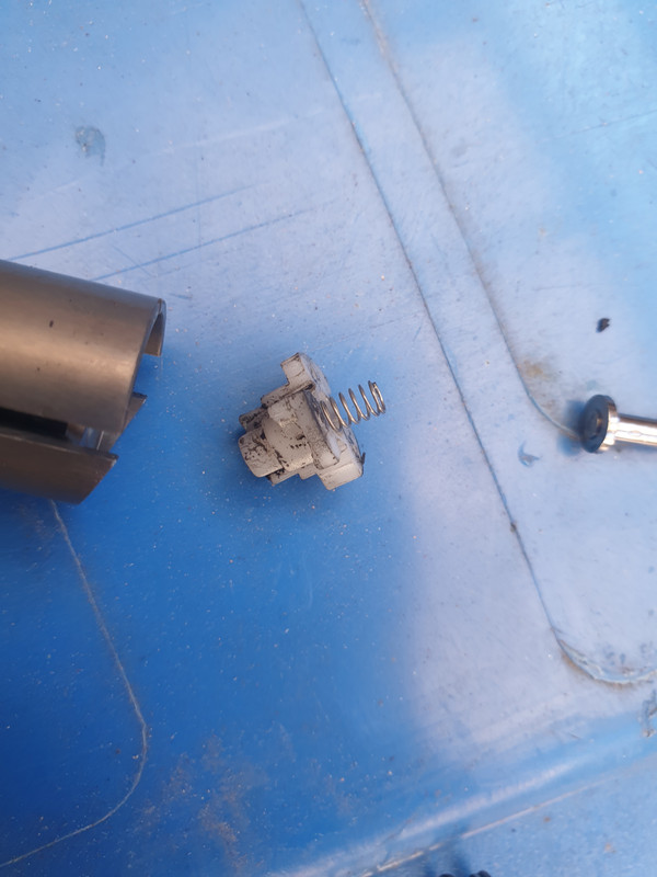

Bericht#7 » 27 mar 2022, 19:59
Zoals beloofd hier de foto's.
Als alles is gemonteerd kun je de gasnaald een heel klein beetje omhoog duwen in de gasschuif.
Het veertje zorgt dan dat deze terug komt.
Ik vind het een apart systeem, maar het schijnt wel te werken.

Re: Carburateur Hanway Raw 50
Bericht#8 » 28 mar 2022, 10:46
Hey, dat is goeie informatie!
Blijkbaar kan dat ding dus met die luchtklep het mengsel dusdanig goed regelen dat het voor het tussengebied niet nodig is om de naald te verstellen.
Wat denk jij?
Qua inregelen kan je dus de procedure gebruiken voor de ongeregelde carburateur: volgas rijden en dan de bougie lezen, en daarop gebaseerd een hoofdsproeier selecteren van de juiste grootte.
Stationair afstellen met de schroeven, en als dat niet gaat, een andere maat stationair sproeier er in zetten.

Bericht#9 » 28 mar 2022, 22:53
Dat kleine veertje is denk ik de oorzaak van vele slecht lopende euro 4 schakelbrommers. Als die slap wordt raakt de luchtregeling van slag tenzij je het brein gaat tweaken.
Dat veertje is een soort continue gasnaald afstelling, dat is millimeterwerk. Lijkt me een mooie voor op het lijstje 'carburateur onderhoud euro 4'.
Berichten: 1651
Bericht#10 » 29 mar 2022, 16:34
Maar doet dat veertje dan iets met de naaldhoogte, behalve het naaldje naar beneden drukken?
