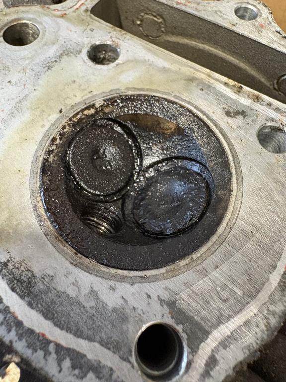

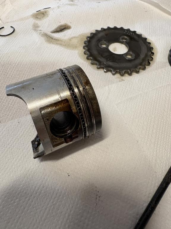

Zuigerveren zitten vast in de zuiger. De kleppen zien er toch ook niet gezond uit.

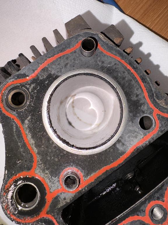

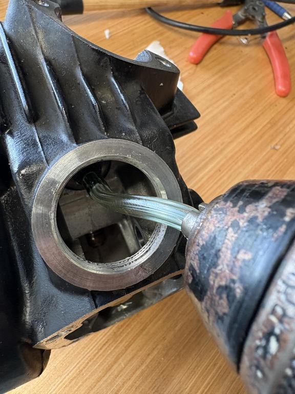

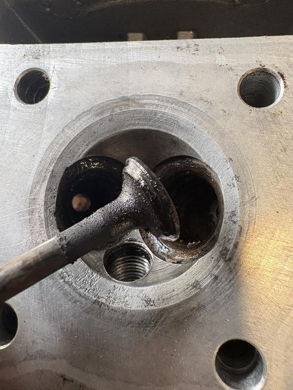

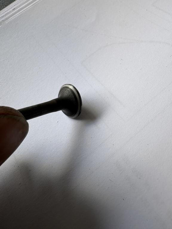

Cilinderkop schoongemaakt, kleppen ingeslepen met pasta. De klepslijpset die ik heb gekocht is helaas te groot, maar door aan het uiteinde een slangetje aan de klep vast te maken en het andere uiteinde in de schroeftol kon ik toch inslijpen. Werkte verbazend goed.
De cilinder is niet zo glad meer aan de binnenkant en heeft putjes. Samen met de zuigerveren die vast zitten en ook nog eens dat de cilinder aan de buitenzijde tussen de koelribben veel roest heeft, kom ik tot de conclusie om een nieuwe complete cilinder te plaatsen. Heeft iemand een idee of een aluminium cilinder ook prima is?

Leuk topic, mooie vorderingen. Een aluminium cilinder werkt prima en die setjes zijn ook helemaal niet zo duur.

Inmiddels heb ik een nieuwe 50cc-cilinderset besteld, compleet met zuiger, zuigerveren, zuigerpen en pakkingen. Ook komen er een nieuwe kickstarter en een afdekkap voor het voortandwiel aan. Alles bij elkaar kostte het ongeveer €50 inclusief verzendkosten. Voor dat geld kunnen we ons bijna geen buil vallen, al hoop ik natuurlijk dat goedkoop uiteindelijk geen duurkoop blijkt te zijn. ;)
De nieuwe cilinderset was wel nodig. De oude zuigerveren zaten vast en de gietijzeren cilinderwand had voelbare roestputjes.
