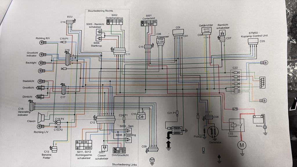

Ondertussen ben ik ook flink opgeschoten met de elektra. Ik heb vrijwel de hele kabelboom doorgemeten en uitgetekend, inclusief de connectoren, pinnen, draadkleuren en verbindingen. Dat was een behoorlijke puzzel, maar ik begin nu eindelijk te begrijpen hoe alles samenwerkt.
Afbeelding[/url]
De connector- en onderdeelnummers zijn willekeurig en pin nummering is van links naar rechts van boven naar beneden als je in de connector kijkt, clip boven en dan is pin nummer 1 linksboven.
De pickup, generator en CDI heb ik voor de eerste start weer aangesloten.
