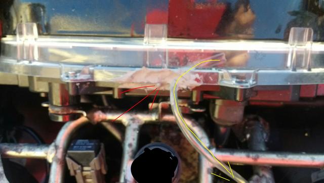

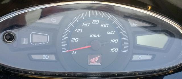

Bij mijn motor scooter is van de winter ook condens in de km-teller gekomen. Verwarmen van de km-teller had als effect dat het wel verdampte maar naar een uurtje kwam het weer terug. Als het heel koud ('s-nachts) is verdween de condens ook. Heb nu aan de achterzijde een gaatje geboord en daar een aquarium slangetje in gestopt en afgekit.
Daarna met een elektrische luchtpompje er net zolang lucht ingeblazen totdat alle waterdamp is opgelost. Daarna het luchtpompje andersom aangesloten en toen ca 5 min. lucht er uit gezogen zodat ik zeker weet dat alle waterdamp uit de km-teller is. Nu al een paar dagen gekeken en de km-teller blijft condens vrij. Ook als hij in de zon staat :yahoo:
