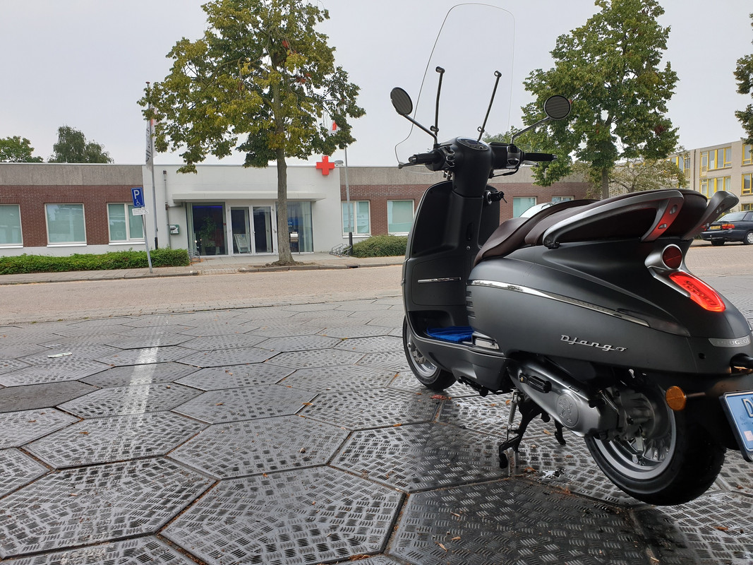

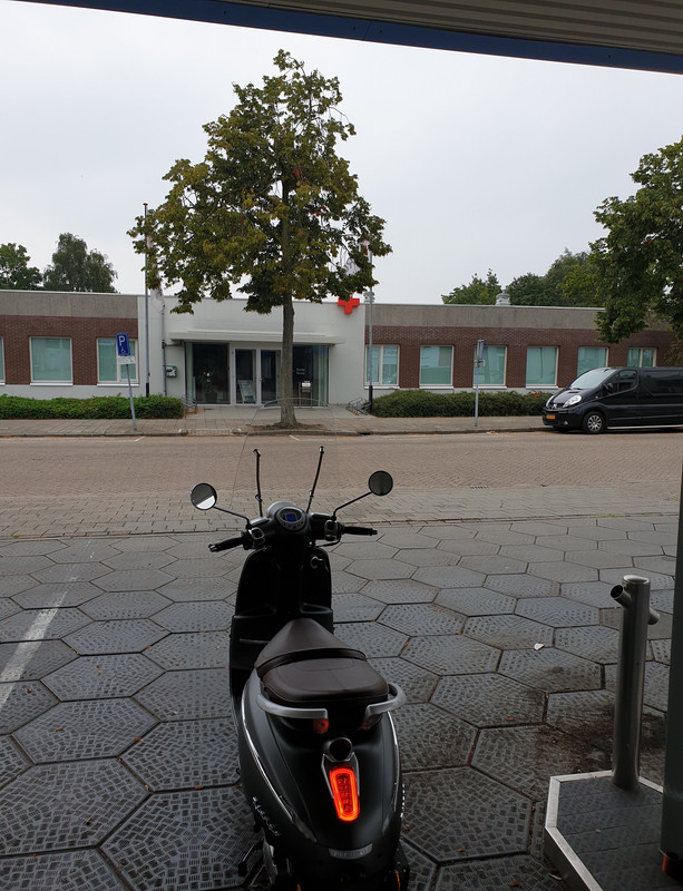

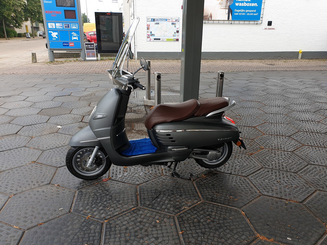

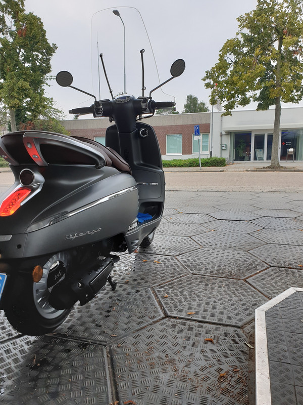

Het resultaat!
Waarom ik deze producten gebruik is voor mij vrij simpel. Ik wil mijn scooter zo lang mogelijk zo mooi mogelijk houden! Dat gezegd hebbende is een mooie scooter ook iets waar je nogal wat bekijks mee hebt! Het geeft een voldaan gevoel als ze weer staat te glimmen en blinken.
Zoals met alles is onderhoud het belangrijkste voor het behoud van je spullen, of het nou technisch of motorisch is!
Voel je vrij om deze how to aan te vullen of te verbeteren!
Foto's van het proces volgen nog de geheugenkaart in mn camera had het begeven! Die voeg ik later toe.
Fotos van het eindresultaat stonden op mn telefoon
