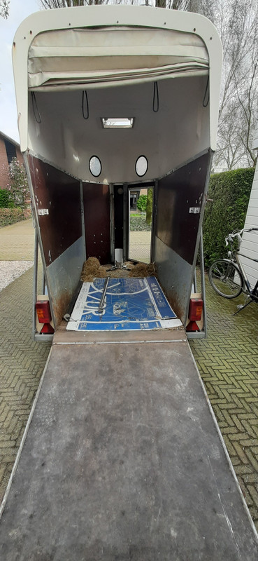

Mooie schreef:Hij staat er in ! De klep van de paardentrailer is ideaal om omhoog te rijden. Ik heb 6 ogen gemonteerd om hem vast te zetten.
Mooie oplossing! :thup:

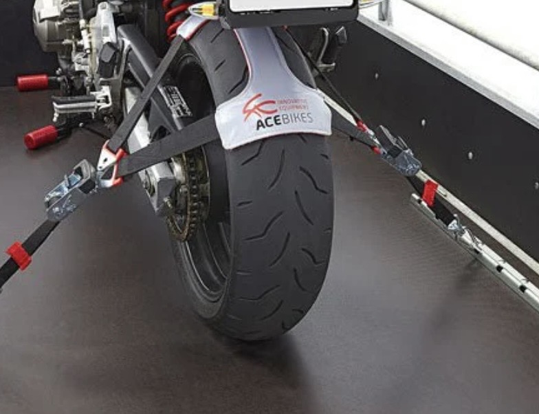

Ik weet niet hoe het met een scooter gaat maar het is niet aan te raden om met sjorbanden de voorvork IN de vering te trekken en dan vast te zetten!
Zet de voorvork dus niet op spanning, is erg slecht!
Dat lukte destijds wel bij mijn Aprilia om deze onder de vering vast te zetten maar mijn Hanway heeft geen beugel onder de vering.
Ik zet de voor velg vast aan de aanhanger en zijdelings aan de frame buizen.
Achter heb ik een speciaal harnas die over de achterband gaat en op 4 punten wordt gezekerd.
Werkt perfect!
Zoiets harnas:
