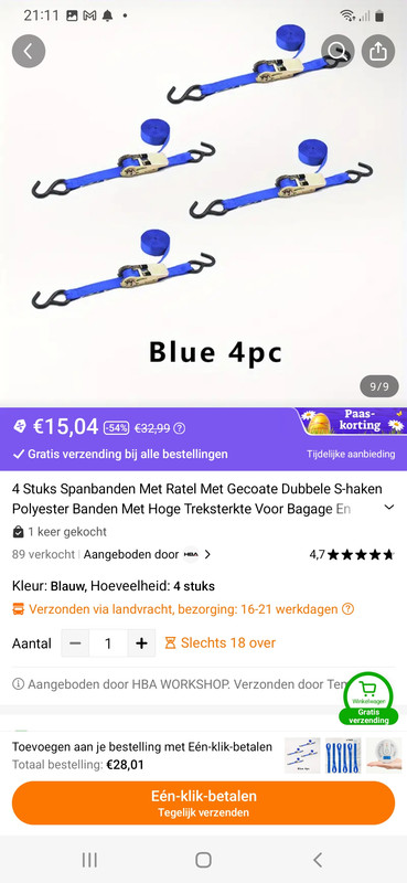

Om te beginnen heb ik het volgende bij de Chinees besteld.

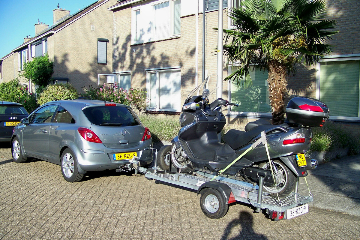

Ik plaats m'n Burgman zoals te zien op de foto:
Links en rechts zo hoog mogelijk om te stabiliseren (achtervering zo strak mogelijk).
Aan de wielklem horizontaal en verticaal een kort spanbandje door het voorwiel.
Zo rij ik al jaren probleemloos door Europa.

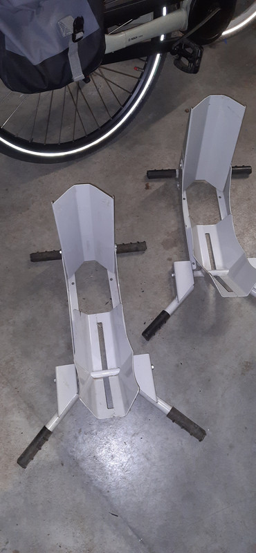

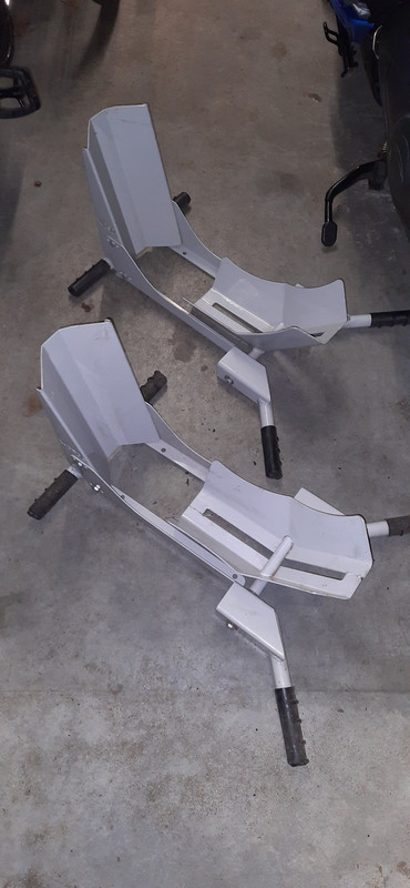

Ik heb vanavond twee nog nooit gebruikte inrijklemen gekocht van marktplaats. Één voor het voorwiel en één achter!
:lol2:
Ze verkochten ze samen, één gaat weer marktplaats op voor 30€.
Staat inderdaad gewoon stevig in zo'n klem.
