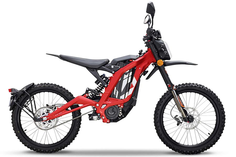

BadWeather schreef:Kiek 'm gaan, je zit er al diep in. Maar wat betreft keuring moet je dan wel precedenten vinden, anders gezegd: zijn er elektrische bromfietsen met een middenmotor. Of ga je pionieren en moet ik investeren?
Ze zijn er wel, maar niet veel.
Onderstaande is bijvoorbeeld de Sur-ron LBx on road
Deze heeft bijna alle specificaties waar ik op wil mikken, maar hij kost 5000,- :eek:
En schijnbaar mag je met deze gewoon de weg op in NL.
BadWeather schreef:Daarnaast is de mash ook gewoon een variatie op het Honda CB frame, en die is er ook in hele zware uitvoering. Misschien past een zwaardere brug van een CB500.
Ik ga eens even zoeken naar een CB achterbrug, en die vergelijken met Mash Fifty. Bedankt voor de tip :thumbsup:

Die Surcon had ik gezien, best leuk maar zet mijn corpulente lichaam erop en het is hilarisch.

Anders haal ik de gewenste topsnelheid niet. Ik neem hierbij inspiratie van de bovenstaande Sur-Ron, die met zowel een riem als een ketting het vermogen naar het achterwiel brengt, en hiermee het uiteindelijke toerental verhoogt. Bijkomend voordeel is dat het minder uitmaakt wat het toerental van de elektromotor is, zodat er meer gekeken kan worden naar efficiëntie van de motor.
