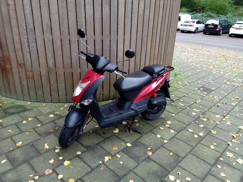

Even een dagje vrij genomen en dan is het leuk om een beetje aan de tweewielers te prutsen. Vocht, kou en pekel zijn slecht voor je materieel, dus nemen we voorzorgsmaatregelen. De Suzuki heb ik ingespoten met ACF50 (http://www.corrosion-control.nl/). Dat spul werkt echt goed, je kan zorgeloos de winter door zonder roest en narigheid. Na de vorst spuit je je motor of scooter weer schoon, en klaar is Kees.
Nadeel is dat het nogal duur is, dus de Kymco moet het doen met een wasbeurt van € 1. :mrgreen:

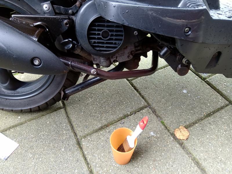

Maar m'n mooie imitatie uitlaat krijgt nog wat extra aandacht (want ik heb geen zin om na de winter weer een nieuwe te moeten kopen):
Overspuiten is natuurlijk het mooiste, maar wie heeft daar nou zin in. Dus ik smeer de uitlaat gewoon in met een gulle kwast lijnolie, en dat is een uitstekende conservering. Nadeel is wel dat het spul erg stinkt en tevens nogal plakt, dus je rijdt al snel met een meurende en enigszins zanderige uitlaat. Maar het voordeel is dat het heel goedkoop is, goed werkt en snel is aan te brengen. Aanrader voor den luie mensch! :mrgreen:

Lijnolie stinken? Daar ben ik het niet mee eens. Pure lijnolie ruikt heerlijk, het is pas als je het aanlengt met terpentijn(de bouwmarkt flessen dus) dat het begint te stinken.
(Ik ben vrijwilliger op een oliemolen uit 1620 waar we nog op originele wijze lijnolie persen)

Hmmm, dan ben ik wel benieuwd hoe pure lijnolie ruikt! Mijn flesje van de bouwmarkt ruikt niet bepaald naar bloemetjes.
